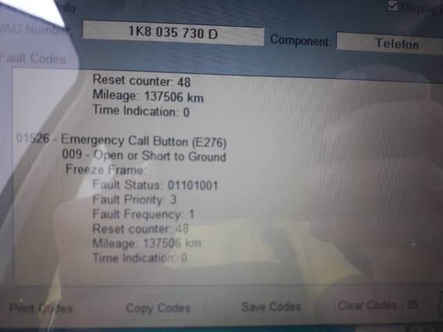

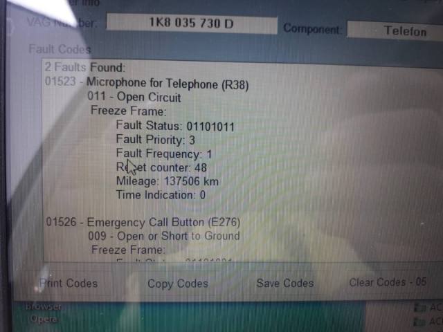

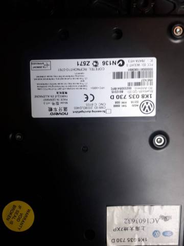

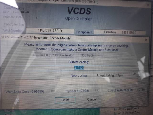

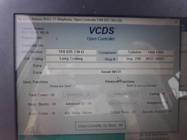

Detin un Passat b6 cu ceasuri albe, Rns 510 si modul bluetooth 1k8 035 730 D, la care nu pot conecta telefonul(samsung s10).
Probleme sunt urmatoarele:
1. In bordul masinii (MFD) nu imi apare optiunea telefon precum sunt cele cu setari,consum etc
2. daca incerc sa caut din telefon nu imi gaseste nici un dispozitiv bluetooth
3. cand apas pe telefon din navi se da sunetul pe mute
Va rog spuneti mi ce codari sau ce anume trebuie sa fac.
Va multumesc.

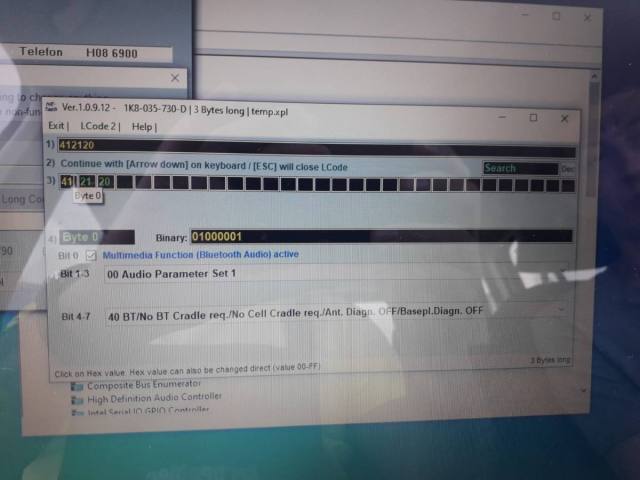

Codeaza modul telefon cu BT on, NO cradle. 40 parca este
@Florin te rog da-mi mai multe detalii sau daca imi poti lasa un link unde anume sau mai postat aceste probleme si rezolvarea lor. Am tot cautat prin tot acest forum insa nu gasesc nimic la subiect. Multumesc

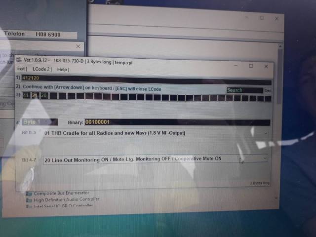

La long coding, byte 0, bit 4-7, alegi 40
Am reusit sa ma conectez la modul cu aceasta codare, aud in difuzoare atunci cand vorbesc la telefon si pot reda muzica de pe telefon insa. controlul fizic il are doar telefonul iar la apasarea tastei Phone de pe RNS se da pe mute. Aacest modul are seria 1k8035730D,crezi ca pot scoate mai multe avantaje de la el? Am mai incerc sa folosesc si un alt modul si anume 5N0035730B(este cel original al masinii) insa atunci cand ma conectez la el imi anuleaza telefonul fizic, pot face in aceasta privinta? Iti multumesc pentru ajutorul oferit si mi-ar placea sa ma pot revansa fata de tine la ☕ sau:beer:

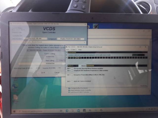

Salut o întrebare, un Passat din 2009, ce are maxdot și comenzi pe volan, 8 butoane. Modulul bluetooth ce îl am este 1k8 035 730  și pot reda muzica fără probleme. Recent am schimbat modulul cu 1k8 035 730 d și la acest modul nu îmi afișează agenda telefonică iar dacă dau pe butonul phone îmi pune mut.se poate afișa agenda telefonică pe modulul 1k8 035 730 d și sa îmi afișeze și pe maxdot? Sau se poate face ceva in vcds? Navigația este rcd510.
