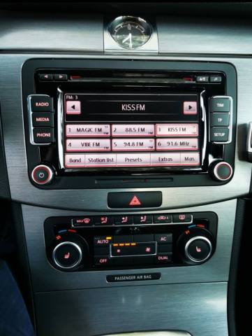

Va salut! Am player-ul asta pe mașină dar nu am Bluetooth la el, pentru audio! Ce variante am? Mulțumesc!
