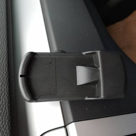

Salut! Am cumparat un Passat B6 din 2010,care are bluetooth din fabrica,dar imi lipseste partea care vine in suportul din bord. Din ce stiu eu,acolo sunt 2 variante de "cap": una doar cu 2 butoane fizice si cea de-a 2a este cu display lcd. Va pot spune codul modulului de sub scaun si poate va puteti da seama de care imi trebuie. Codul este: 1K8035730C. Multumesc!
Nu ai nevoie de suport in bord ci de alt modul care stie sa afiseze in computerul de bord si pe RCD/ RNS
Citeste cateva pagini in urma si o sa afli codurile modulelor bluetooth compatibile
Nu m-ati inteles! Nu am acel "control head" care se baga in suportul prins pe bord. Masina nu are modificari si este cum a venit din fabrica. Pe mine ma intereseaza care model de control head trebuie sa-i cumpar. Atasez poze ca sa edificam misterul.
Cel cu display, dar fa-mi o poza sa vad suportul tau, din bord.

Atasez pozele suportului de pe bord. Poate reusiti sa va dati seama de control head. Daca este control head-ul de la burry,il pot procura gratis. Din cauza asta nu doresc sa fac investitii care nu sunt necesare sau sincer sa fiu...folositoare!
