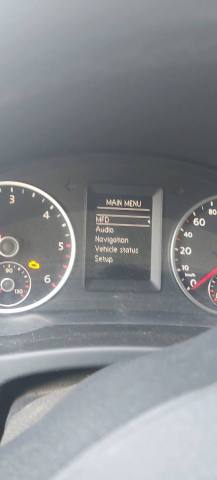

Nu apare meniul phone pe ceasurile de bord
altfel cred ca ma descurcam
multumesc de înțelegere!
Atunci nu ai cum sa-l conectezi pe masina ta. Doar pe alta masina care are ceasuri compatibile.

Sunt ok ceasurile
Nu stiu cum sa fac sa apara meniul phone
(daca se poate) alături mos,audio etc
Mulțumesc!
Vezi sa ai bifat pe 19 can/instalation list adresa 77 phone. Daca nu e, bifeaz-o si salveaza. Dupa asta, scoate o borna la baterie si verifica dupa aparitia meniului phone. Ar trebui sa apara...

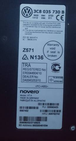

Pune o poza, sa vedem codul acestuia. Daca ai 5n0....merge numai cu tel care suporta rsap. Daca ai 1k0 si suport tel in bord, trebuie codat fara suport si dar pe vizibil
Acesta este modulul

Din meniul phone/ceasuri de bord , dai search phone si urmezi instructiunile. Telefonul sa fie vizibil, BT pornit.
Sterge conexiunile vechi, etc.....modulul este ok, compatibil
On 16.10.2020 at 19:08, spido a scris:
Am bifat asa cum ai scris si totul e perfect ,
nu a fost nevoie de scos borna de la baterie
Multumesc de ajutor !
