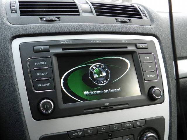

Salut! Am o Skoda Octavia 2 Facelift 2010, am pe ea un RCD 510, fara maxidot. Pe RCD am un button PHONE, am incercat sa ma conectez cu telefonul dar nu apare nici un device.
Cum pot sa aflu daca am Bluethoot pe ea sau ceva de genu? Prin jobul meu petrec multe ore la volan si vorbesc mult la telefon in timp ce conduc, (not safe).
Sfaturi pentru ceva variante daca nu detin acel modul BT.
PS nu imi plac chestiile alea care se adapteaza/ lipesc pe bord.
Modulul BT se monteaza sub scaunul pasagerului. Daca nu este, nu ai la ce sa te conectezi. Se poate instala.
ionut.fratila99
Mersi de raspuns spido, mai am intrebare, am vazut ca modulele alea sunt pe serii, sti cumva ce model imi trebuie mie? Am un RCD 510 Bolero cu buton TP.

Mersi de răspunsuri, am cautat un pic si am gasit seria asta 1K8 035 730 D 9W2 care zice ca merge pe RCD 510 Bolero.
Da,e ok. Asta insa nu are afisare agenda pe Bolero.
