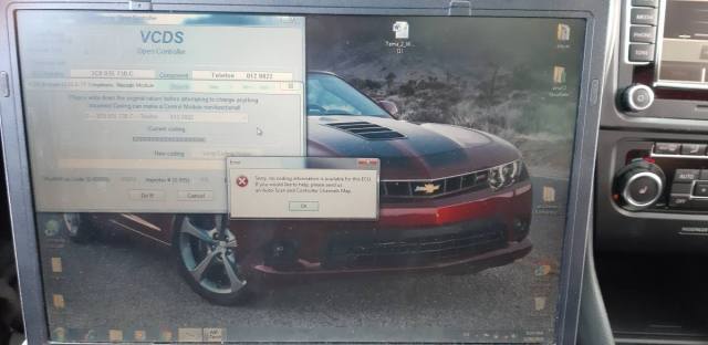

Salut,am incercat sa accesez  long coding in telephone si imi apare aceasta eroare,stiti cumva care este cauza?
Aici clona e de vina..
Oricum...nu ai ce coda ptr problema ta.
