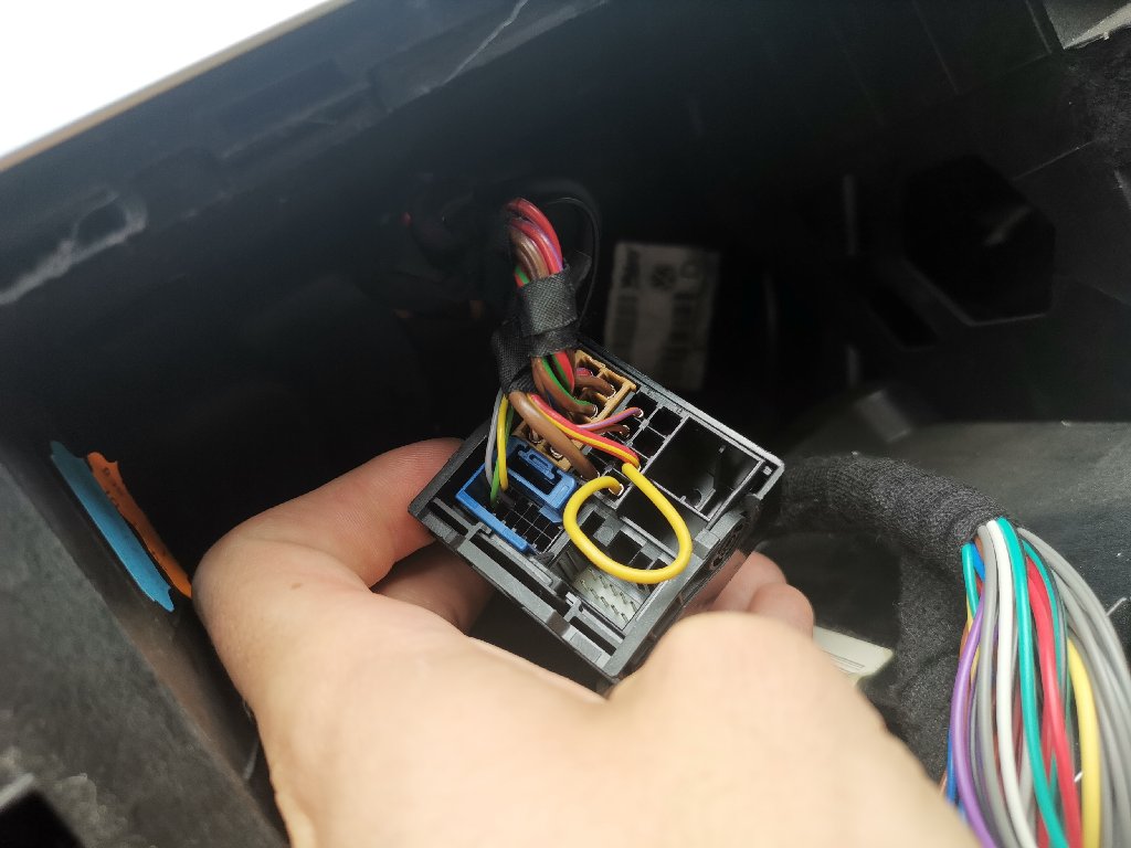

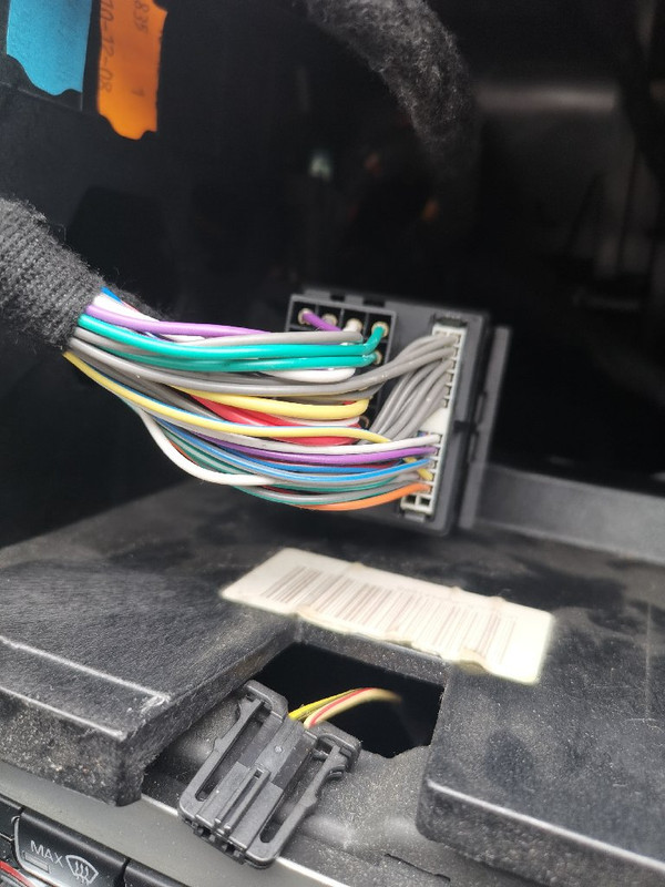

Mai fa o scanare sa vedem erorile de pe modul 77 si o poza sa vedem cum sunt pinii din mufa, daca sunt bagati in sloturile corecte

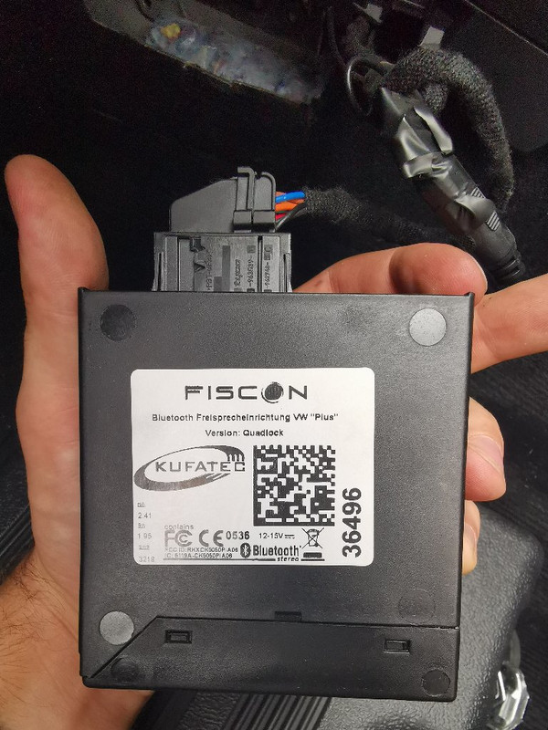

Vezi ca nu toate suporta streaming audio.Pune o poza cu el cand desfaci...sa vedem.

Am uploadat ceva poze. Am. Găsit ca face A2DP, însă când dau pe funcție nu ma lasă să o activez. Dau ok pe A2dp și nu se întâmplă nimic, dar pe telefon îmi derulează melodia câteva secunde înapoi dacă pornesc muzica pe tel (nu se aude dar arata ca merge, e ca și cum ar fi pe mute). Funcția de BT-Audio nu e selectabila doar apare pe RCD.  Nu mi am dat seama ce ar trebui făcut pe acolo la cablaj, mi am prin urechile.
Am găsit pe site ca trebuie sa bag un cod din funcția phone pe rcd "582#4004. Pt a activa A2dp stereo insă nu merge zice" Conection problem or invalid MM1 code".
Aveți ceva idei despre cum sa procedez? L as cam arunca ? însă pe site apare ca e vreo 300 euro și nu ma lasă inima.

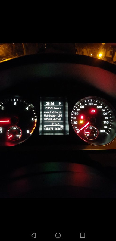

Astea sunt singurele date pe care mi le afiseaza. Acum câteva luni am reușit sa i bag codul #*582#4001 și mergea activat A2DP, însă reda mono. Acum nu mai vrea deloc. Am încercat cam tot ce scrie în fișierul ala de la fiscon, fără succes. Am sunat la ei, dar nu îmi oferă niciun suport fără sa dau datele celui care l a achiziționat.

Da...din pacate nu va merge A2DP decat cu mainboard de la 2.0 in sus. Info scoasa de la ei.Cu forta....?
