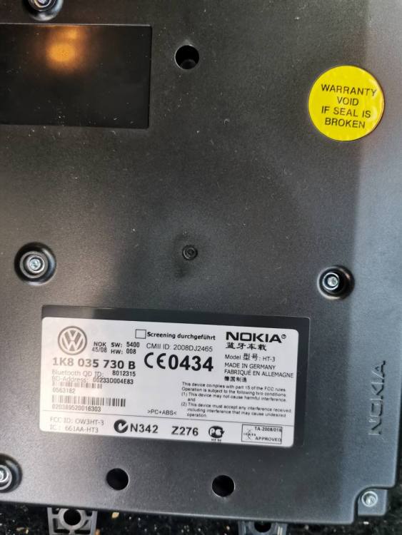

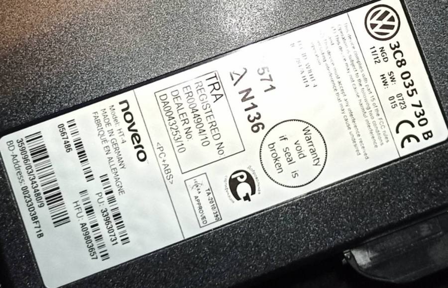

Salutare tuturor. Detin un Passat b6 2009 2.0 TDI CR
Am facut de curand un upgrade la modulul de bluetooth. Am trecut de la 1k8..B la 3C8 035 730 D. Functioneaza aproape perfect. Am acces la meniul telefonului si folosind butoanele de pe volan si RNS 510. Problema este ca atunci cand fac steeming audio nu imi afiseaza numele melodiei, scrie doar bluetooth audio. De auzit se aude super bine. Daca apas pe semnul de Bluetooth de pe RNS i-mi apare numele melodiei si pe ecran nav si pe cluster, dar nu se aude. Am ceasuri albe (BAP). Am mai citit pe acest topic despre problema dar am vazut ca nu s-a dat nici o solutie. Sau poate nu am vazut-o eu. Exista vreo solutie pentru aceasta problema?
Multumesc anticipat
1 - am dat restart - nimic
2 - Rns 510   1T0 035 680 C  sw 2840
Daca as schimba modulul cu unul cu terminatie A, B, C oare ar merge?
Fa update firmware navigatiei la 5238.
