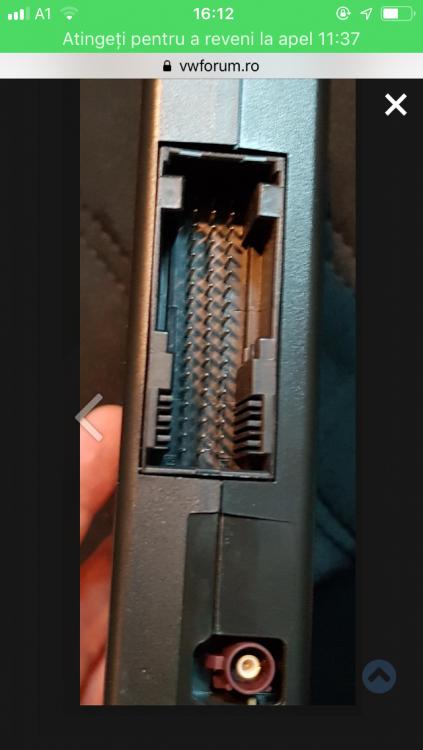

am incercat sa montez modulul 5N0 035 730A, dar intampin ceva probleme.
In primul rand noul modul are o mufa in plus fata de ce aveam eu pe masina si nu stiu ce trebuie sa cuplez acolo. E o mufa mica rotunda.
Am montat totusi modulul cu mufa mare cu multi pini, am conectat telefonul, dar nu reusesc sa efectuez niciun apel.
Cand apelez se opreste muzica din boxe, dar nu suna. Dupa vreo 10 secunde imi apare in bord mesajul "no network" si apelarea se opreste. In acelasi timp si telefonul pierde reteaua si imi arata ca pot efectua doar apeluri de urgenta.
In plus, inainte, cu vechiul mudul, telefonul se conecta automat. Acum, de fiecare data cand vreau sa ma conectez, trebuie sa o fac manual si de fiecare data imi cere sa introduc pin-ul cartelei. Este foarte incomod mai ales ca nu am tastatura si trebuie sa fac totul din butoanele de pe volan.
In plus, acum, cand dau cautare pe bluetooth imi apar 2 sisteme bluetooth ale masinii: touch adapter si vw uhv premium. Trebuie sa ma conectez la ambele? Care gestioneaza acum apelurile? Ce trebuie sa fac ca sa functioneze?
Am atasat poze in care se vede ce am eu acum montat pe masina (mai am un modul cu niste fire peste modulul de bt) si o poza cu modulul nou la care se vede mufa rotunda in plus.
Buna am si eu axeasi modul ca asta de jos al meu e 7L6 dar nu atiu. Mufa aia rotunda din modul unde merge?

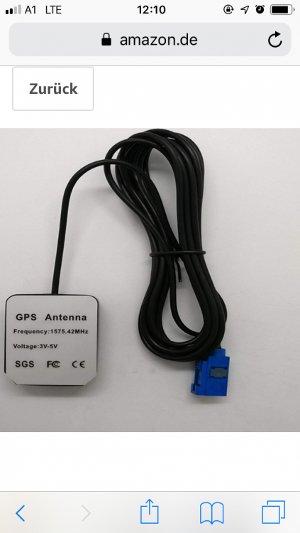

si cum arata antena aia ai o poza  te rog?
Ca fara ea nu ma pot conecta bu gaseste telefonil nici un blutut
nu are legatura - daca nu ai antena conectata, ai probleme cu semnalul GSM = nu ca nu te poti conecta cu telefonul la modul BT.
Ai dat si tu o cautare pe Google, sa vezi cum arata antena https://www.ebay.com/itm/4G-LTE-3G-UMTS-GSM-Vehicle-Car-Telematics-Antenna-Aerial-with-Fakra-D-Connector-/391931545185
Am comandat antena asta nu stiu dc o fi buna
Ca nici pe navi nu aveam semnal
Pai daca pe ea scrie GPS...
Cum sa fie GSM?
Uite-asa arata GSM.
i-am dat mai sus, link - cum arata, etc.
Ok deci vine mufata pe navigatie  in spate?

amadoua se potrivesc.. difera carcasa la mufa fakra - cea mai mica problema.
sa nu va suparati pe mine, dar o problema banala s-a transformat in una interminabila......
Nu degeaba ti-am postat acel link - E CE TREBUIE - daca voi vreti sa o mai lungiti, e alegerea voastra.
