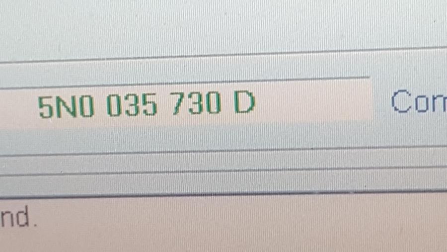

Salutare
Am si eu o problema cu modulul BT pe un passat 2011 2.0d echipare  Highline.
Pare sa nu mai raspunda (ramane blocat pe nume phone connecting ) . Am fost la 2 diagnoze separate cu acelasi rezultat: desi nu apar erori pe soft modulul este cel mai probabil stricat.
Am incercat inclusiv resetarea manuala a modului de sub scaun.
Codul de pe modul este 5NO 035 730 D.
Problema pe care o am este ca in dezmembrari sau pe olx/autovit nu gasesc un alt modul cu acest cod .
Exista alt model care sa faca aceeasi treaba? Eu sunt fan andriod /Samsung  - nu am o problema daca noul modul nu se imperecheaza cu Iphone.
Multumesc anticipat.
