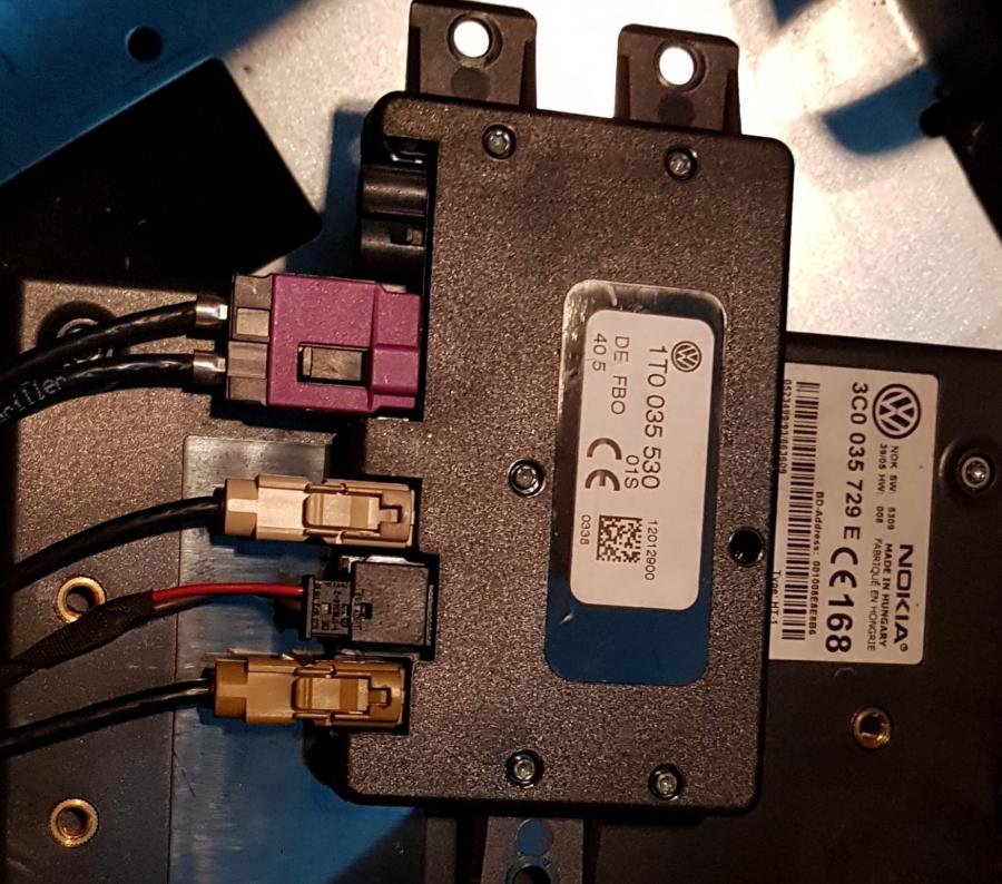

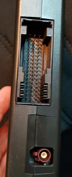

am incercat sa montez modulul 5N0 035 730A, dar intampin ceva probleme.
In primul rand noul modul are o mufa in plus fata de ce aveam eu pe masina si nu stiu ce trebuie sa cuplez acolo. E o mufa mica rotunda.
Am montat totusi modulul cu mufa mare cu multi pini, am conectat telefonul, dar nu reusesc sa efectuez niciun apel.

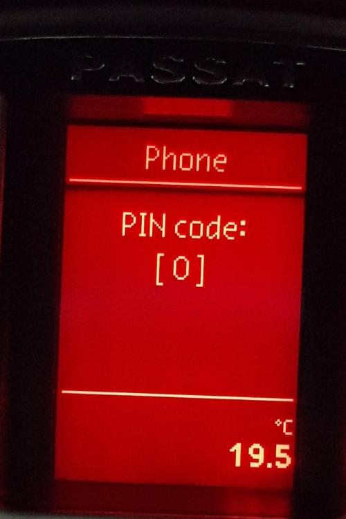

Cand apelez se opreste muzica din boxe, dar nu suna. Dupa vreo 10 secunde imi apare in bord mesajul "no network" si apelarea se opreste. In acelasi timp si telefonul pierde reteaua si imi arata ca pot efectua doar apeluri de urgenta.
In plus, inainte, cu vechiul mudul, telefonul se conecta automat. Acum, de fiecare data cand vreau sa ma conectez, trebuie sa o fac manual si de fiecare data imi cere sa introduc pin-ul cartelei. Este foarte incomod mai ales ca nu am tastatura si trebuie sa fac totul din butoanele de pe volan.
In plus, acum, cand dau cautare pe bluetooth imi apar 2 sisteme bluetooth ale masinii: touch adapter si vw uhv premium. Trebuie sa ma conectez la ambele? Care gestioneaza acum apelurile? Ce trebuie sa fac ca sa functioneze?
Am atasat poze in care se vede ce am eu acum montat pe masina (mai am un modul cu niste fire peste modulul de bt) si o poza cu modulul nou la care se vede mufa rotunda in plus.
Modificat de novgaby
Ce fel de antena? Pe vechiul sistem nu aveam antena? Imi poti da te rog un cod ceva ca sa stiu ce caut? Unde se monteaza antena? De PIN-ul de la cartela pot sa scap cumva ca sa nu mi-l mai ceara de fiecare cand ma trebuie sa ma conectez?
Pai daca aveai antena-gaseai firul si conectorul acolo.Pin-ul..il dezactivezi din telefon.
Asa arata antena.Cauta antena gsm fakra.
