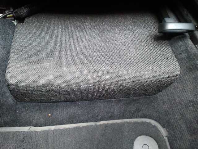

Hahaha....Taranul de mine n-a avut curiozitatea sa caute mai atent si sa traga de cradelul respectiv.. :king:
Practic acest cradle este atat de subtire si sub el este loc destul. Cu ocazia asta am dat si de jack-ul AUX (nu ca mi-ar folosi la ceva).
Deci, acum m-am linistit...am loc la fel de mult cum aveam si la Avensis :emthup:

Cradelul este doar ca un simplu..... capac foarte subtire! tragi de el si dedesubt loc cat cuprinde pe adancime.
cum se scoate capacul ce acopera modulul bluetooth de sub scaunul pasagerului???

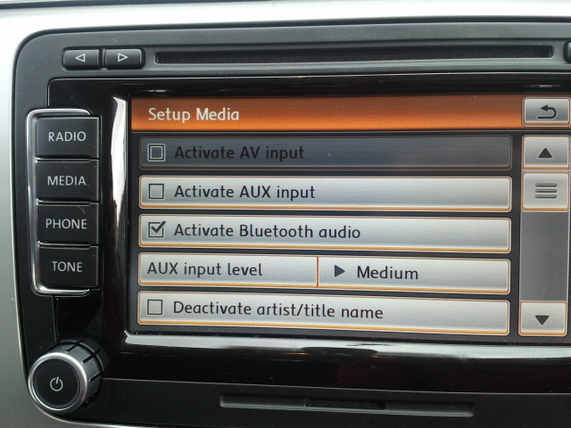

am un rns 510, in meniu am optiunea pt activare bluetooth dar telefonul nu gaseste nimik.. de ce'??

Tragi usor de el - se prinde in niste cleme pe capetele din exterior.

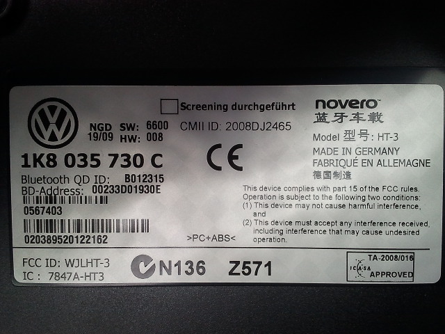

pe VCDS vezi modulul 77 - Bluetooth ?

am atasat poze cu modul de sub scaun, cu navigatia , etc
cum ma conectez la telefon??
in bord nu am nici un meniu pentru telefon , la cautarea din meniul telefonului nu imi gaseste nimica
