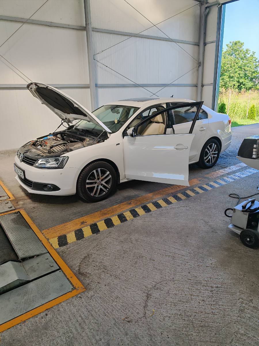

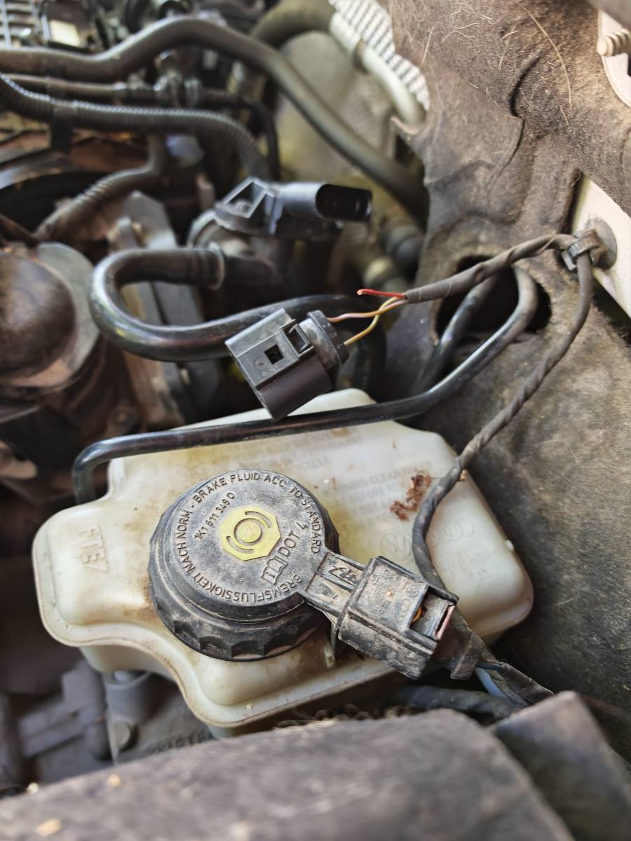

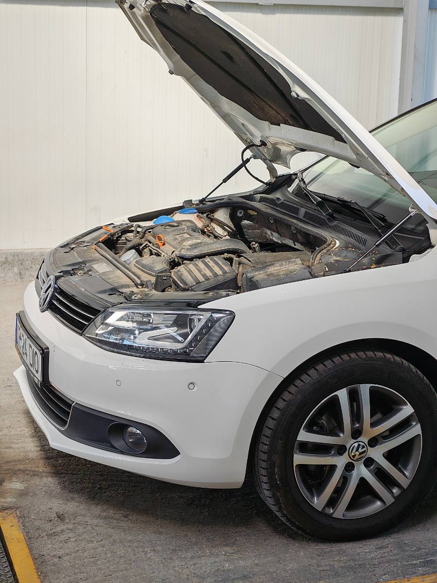

  1. Salutare. Nu am mai scris de ceva timp pe aici. Nu am neglijat masina, din contra. Astazi am facut ITP-ul. Masina a ajuns la 65.000km, adica o medie de 5000 km pe an. Vara trecuta am schimbat cauciucurile din fabrica cu unele noi Continental Premium Contact. Am fost multumit de cele Continental cu care a venit masina asa ca am continuat la fel. Am comandat pe Aliexpress un set de amortizoare de capota pe care le-am montat impreuna cu un prieten. Am inlocuit senzorul de vacuum insa pana la urma s-a dovedit ca de vina era un fir intrerupt pe care am reusit ieri sa il lipesc la loc. Am schimbat pe CASCO bara fata si vopsit bara fata, capota, plafon si bara spate, o experienta mai putin placuta cu PBN, nu pe partea de vopsire ci pe partea de customer care, demontare si montare elemente. Masina nu mai are CASCO, cei de la Alianz unde am avut CASCO an de an din 2012 pana in 2023 au dublat valoarea politei motivand conditiile de piata. Plus ca aveam franciza 200 de euro. Planuri de viitor: - Discovery Media (deja cumparat)+trebuie schimbate si camera de marsarier(deja achizitionata)+unitatea de PLA (deja achizitionata); cu ocazia asta trec la Park Assist PLA 3.0 E necesar si update de soft la ceasuri, am rezolvat in Polonia. In Romania nu am gasit pe nimeni: ori nu pot, ori nu raspund la mesaje. - Blind Spot/Side Assist. Am schimbat deja pompa ABS cu una cu CC in coada cu suport pentru Rear Trafic Alert. Am cumparat radare, suporti, cablaj, capace noi de oglinda si cu ocazia asta o sa schimb si semnalizatoarele cu unele dinamice de pe Aliexpress. - Retapitat volan - Inlocuit interior cu unul de piele de Passat CC cu scaune fata ventilate. Va las mai jos cateva poze cu masina. Drumuri bune!
