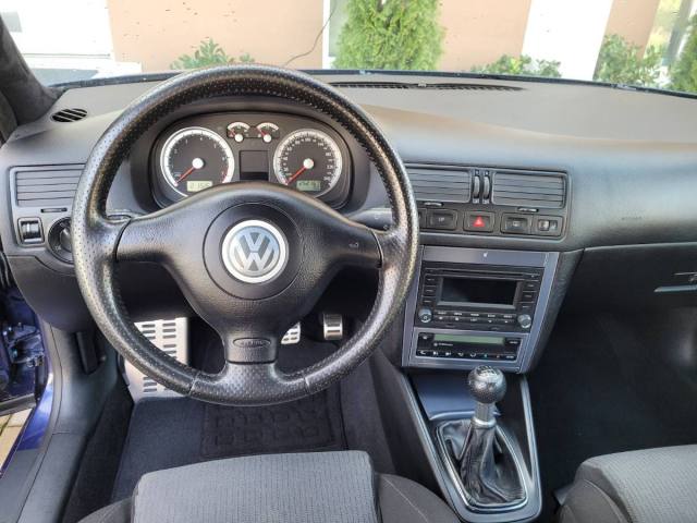

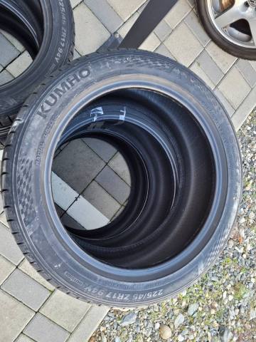

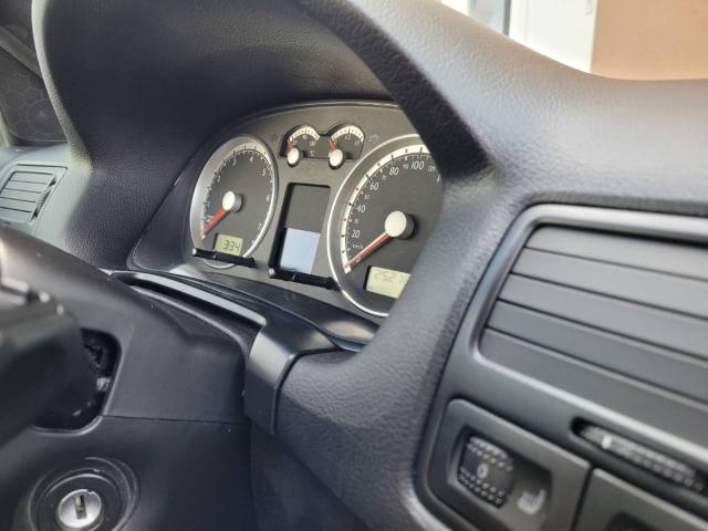

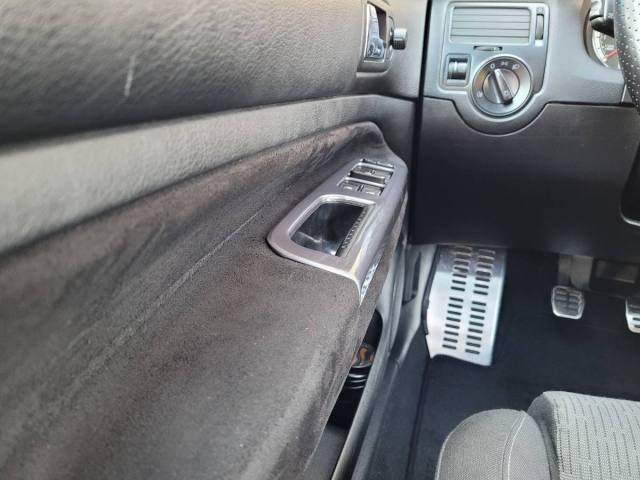

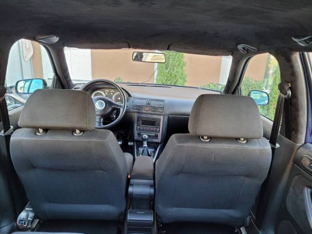

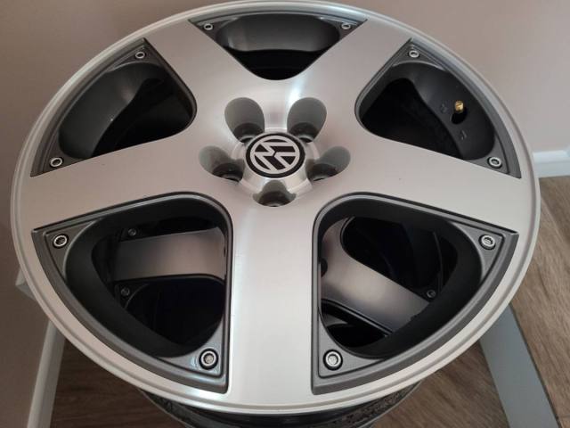

Asa cum spunea @Stefan.DFS, intr-o postare mai sus ,referitor la sezon, se pare ca ne apropiem de sfarsitul acestuia. Practic anul 2022 s-a terminat cam asa : au venit alte jante Santa Monica ( 3 impecabile,1 un pic oxidata) si anvelopele doar de vara - Kumho R17( 5 bucati). Vreau sa pun pe masina 5 jante ( 4+1) , toate aliaj. Adaug ultimele poze de interior ,anul 2022.6 points

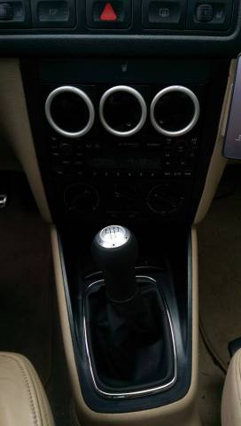

@mirceateodor ma bucur ca am putut fi de flos cu ceva. era doar o sugestie. tu selectezi ce iti place. uite codul pentru switchul de lumini - 6R0941531 F p.s -pentru schimbator exista si varianta cu 6 trepte - mai exista si varianta de R Line dar nu prea se mai gasesc ( cred ca tocmai am gasit ceva dar costa 840 ron ) - uite si poza cu varianta finala a schimbatorului la mine. am renuntat la rama nichelata si am refacut husa in piele naturala.1 point

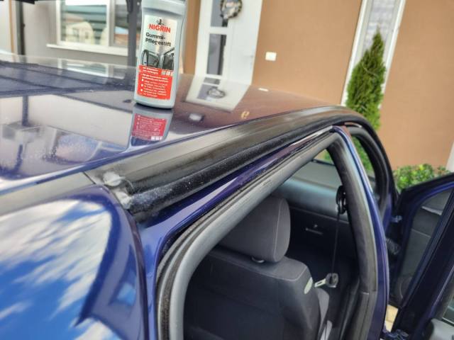

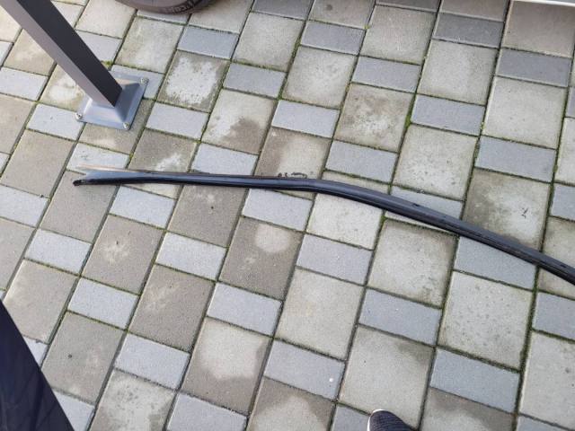

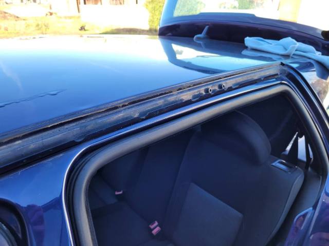

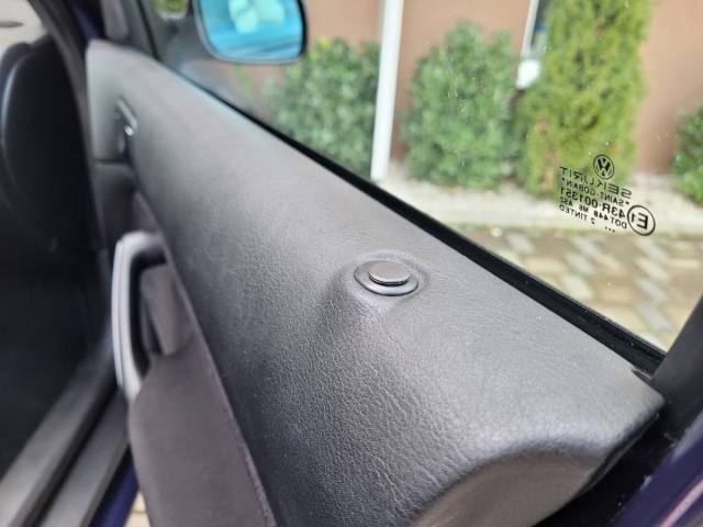

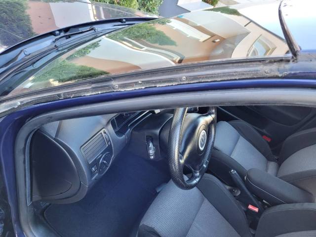

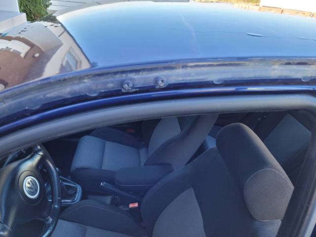

@dkmg33 Solutia ta ar fi fost buna atunci cand m-am apucat de curatat. Acum interiorul e finalizat si nu cred ca o sa fac alte interventii, cel putin de curatirea plasticelor. In vara planific schimbarea radiatorului interior si refacerea buretiilor de pe clapetele de clima. Cam atat la interior. @mad_kat Imi place RCN. Se aude bine. Stiam problema unitatiilor aftermarket si am urmarit vreo 2 zile dupa instalare sa vad daca am probleme cu bateria. La masuratori nu " fura" nimeni curent. Alt update: curatat si schimbat chederele externe. Donatorul avea niste chedere mai bune plus ca in interiorul acestora am introdus un cheder suplimentar ca sa il aduca cat mai aproape de " forma initiala".1 point

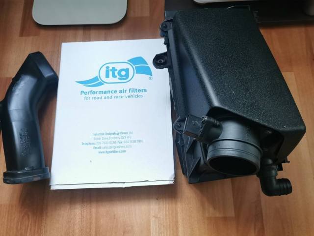

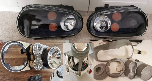

inca nu am ajuns sa fac noul soft pentru ca mai am de remediat ceva pe la motor. si mi-a mai venit o idee.... sa aduc compartimentul motor la aspectul "de fabrica". asa ca am cautat o carcasa oem pentru filtrul de aer cu maf de 80mm. dupa ceva cautari am descoperit ca audi TT cu cod motor APX are carcasa de carea aveam nevoie. asa ca am facut rost de una. filtrul va fi de la ITG ( cred ca si cel de la VWR este tot ITG ) am montat si celalalt set de faruri ( provizoriu , pentru ca va trebui reparat si la astea motorasul de regla , m-am grabit si nu am mai verificat inaintej). farurile vechi au fost si ele reconditionate ( la farul din stanga am refacut instalatia electrica si am schimbat motorasul de reglaj iar la cel din dreapta am schimbat tot . am si revopsit interiorul pentru ca incepuse sa se cojeasca ( cel ce a vopsit initial interiorul a dat vopsea direct , fara sa matuiasca macar oglinda)1 point
