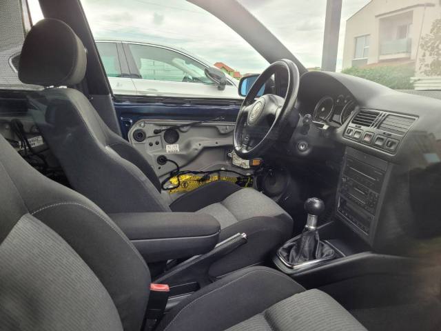

Primele 2 materiale au avut ceva probleme: material f putin elastic si buretele nu isi mai revenea dupa comprimare. Ultima varianta folosita si cea finala : alcantara cu burete. Interiorul complet a fost finalizat in cateva luni : fetele de usi mi s-au parut cel mai dificil de facut, astfel incat sa nu faca cute.1 point
