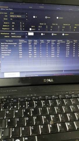

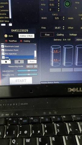

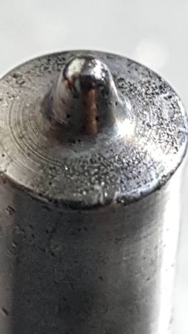

La cum arata duzele,pariez ca ai probleme cu injectoarele. Ok,uite,in program zice asa,o sa pun doua poza dupa text,la relanti,injectorul tau trebuie sa injecteze intre 0,4 si 5,8 ml/min la o presiune de 250 bar cu un impuls de 525 microsecunde. Valoarea nominala,adica cea mai aproape de perfectiune ca sa o numim asa,zice ca trebuie sa fie de 3,1 ml in conditiile mai sus enumerate.Acuma, daca compari cu rezultatul iesit la diagnoza pe alte masini,care ,,merg bine" ce sa zic,alegerea este a ta,dar daca urmam sfaturile fabricantului,poate iese cum trebuie. si asa arata o duza spalata cu ultrasunete...1 point
