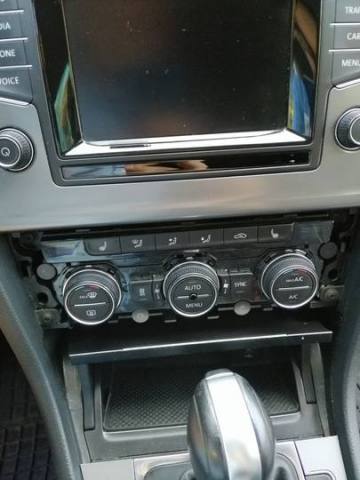

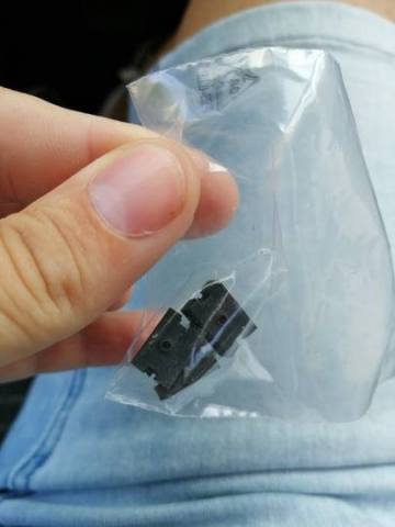

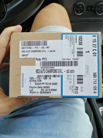

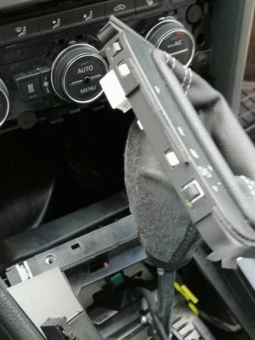

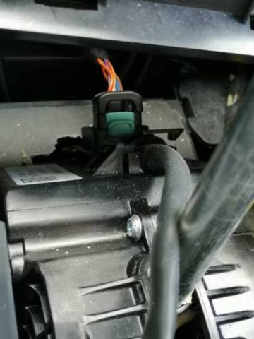

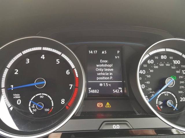

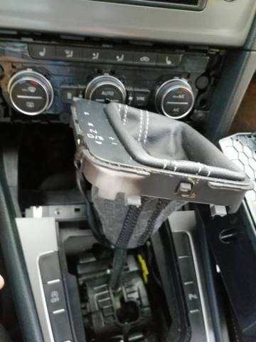

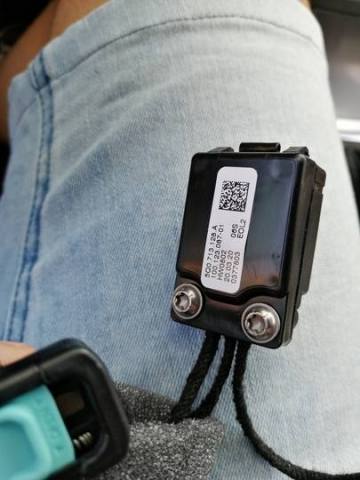

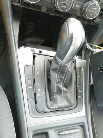

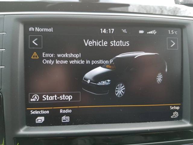

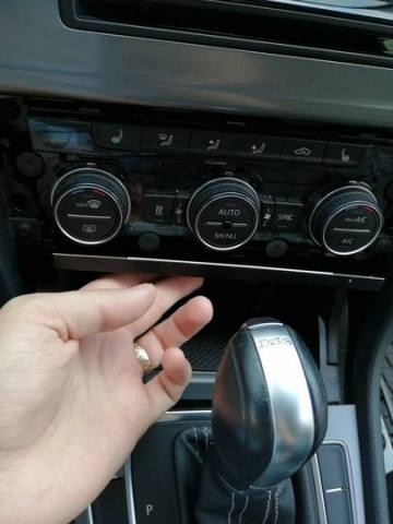

Salutare tuturor. Detin un Golf 7 din 2015 , motor 1.6 tdi, cu Dsg 7 uscat, DQ200. Aleator, uneori imi aparea eroarea " Error service: leave vehicle only when selector in position P". Am cautat pe internet si am vazut ca aceasta eroare este generata de un switch/ intrerupator ce se afla in interiorul selectorului. El se poate inlocui, dar este foarte anevoios, iar in reprezentanta este foarte costisitor. Am intrebat in august 2019 la reprezentanta Euro Tehno Group din Pitesti, iar cei de acolo mi-au comunicat ca ar costa intre 700 si 800 de ron inlocuire acestui switch. Acum cateva zile am gasit pe internet un fisier pdf in care este descrisa o modalitate in care se face bypass la switch-ul cu problema, folosind un alt ansamblu. Codul de produs este 5Q0713128A, si costa in magazinele de piese undeva la 200 de ron. Manopera am efectuat-o eu, folosind doar un torx T20 si o surubelnita dreapta. Ca idee, se desface masca de la climatronic, se scoate cutia de depozitare de sub climatronic, se deconecteaza cele 2 mufe ce vin in spatele cutiei de depozitare. Se desfac cele 2 suruburi ale marginilor ce vin spre consola centrala, apoi se declipseaza aceste margini. Se declipseaza marginea argintie de la dsg, se desfac cele 2 suruburi, se scoate mansonul de piele, si se demufeaza mufa ce este pe rama masonului( cea cu p/r/n/d/s). Se desface se partea de carcasa ce are butoanele de start/stop si cel de senzori de parcare si se deconecteaza mufele. Se apasa tija galbena de la dsg si se poate pune levierul dsg-ului in orice pozitie. Acum se deconecteaza mufa verde ( mufa tata ) din selector, si se mufeaza in noul dispozitiv, iar mufa tata a dispozitivului se mufeaza in selector.. Se desurubeaza surubul de sus al selectorului si cu acesta se va prinde noul switch pe selector. Se vor fixa cele 4 cleme care vin in pachet, pe noul switch si pe selector. Apoi se remonteaza tot ce sa- demontat anterior. Dar, asa cum se spune ca 1 poza face cat 1000 de cuvinte va pun atasat pozele cu operatiunea si pdf-ul cu informatiile. dsg 5q0713128a.pdf1 point
