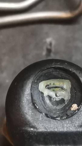

Va salut!E primul meu mesaj,o sa para ca am intrat pe forum ca sa dau lectii altora,totusi,cu ingaduinta tuturora,si daca moderatorii vor permite,pentru ca de moment nu pot deschide un topic nou,as putea sa va ajut in privinta injectoarelor si a pompelor diesel cu informatiile de care aveti nevoie. Eu nu locuiesc in RO,nu pot sa repar nimic la nimeni,deci nu are rost sa mi se trimita astfel de intrebari. Acum haideti sa vorbim despre pacatoasele astea de injectoare,pentr grupul VAG de 1,6 dar nu numai. Injectorul 03L130277xx se poate monta si in alte masini care nu fac parte din acest grup. TOATE INJECTOARELE SIEMENS,VDO,CONTINENTAL,au aceeasi problema,partea electrica,bobina,sau cum vreti sa o numiti,fiind de fapt folii de cuart,... Sa vedem ce se intimpla,si ce se poate face: ATENTIE...citeam niste mesaje mai inainte...ESTE INTERZISA desconenctarea cu motorul pornit,a vreunui injector PIEZO.Fiind un pachet de folii de cuart,acestea prin deformarea lor,produc virfuri de tensiune de pina la 140v....cind se descarca. Este adevarat ca in viata reala,am mai scos si noi conectorul din injector si nu sa intimplat nimic,dar mai bine sa nu riscam.Cind se alimenteaza injectorul,primeste o tensiune de pina la 110v care face sa se deformeze acele lamele de cuart,si in felul acesta sa puna in miscare sitemul mecanic,care la rindul lui lasa duza sa injecteze,apoi prin intermediul rezistentei de 200k se descarca. Daca termenii folositi de mine va suna un pic mai rar,e din cauza ca nu mai stiu cum se numeau anumite chestii in limba romana,dar incet incet si cu rabdare o sa reusesc sa ma fac inteles. In munca mea de zi cu zi,folosesc un banc de probe EPS 200 si STARDEX . Valori reale,masurate pe injectorul siemens VDO sau 03l130277b...s...x Cu aparatul de masura de toate zilele,injectorul trebuie sa marcheze o rezistenta de intre 170kohmi...200kohmi si o capacitate de 2,5microfarazi...4microfarazi Este suficienta aceasta masuratoare? Nu,nu este,in realitate noi folosim un aparat de masura care ne permite sa masuram ,,sub tensiune" ...am sa va urc poze. Este de ajuns aceasta masuratoare sub tensiune? Din pacate nu,avem multe surprize ca dupa ce am masurat cu acest aparat,in bancul de probe,injectorul functiona bine pina la anumite presiuni,apoi ,,bobina" se punea in scurt circuit si oprea bancul de probe,il punea in mod de protectie,lucru care se intimpla si in masina de multe ori,se opreste pur si simplu motorul. Ca orice roman care se respecta,am taiat citeva bobine ale acestor injectoare,si la unele le-am pus rezistente noi de 200k,dupa care le-am probat in bancul de probe. Unele,foarte putine,au functionat,dar nu au durat prea mult,ceea ce denota ca de fapt elementul care se strica este cuartul. Ca sa nu lungesc prea mult,dar cu promisiunea ca revin cu noi informatii,la intrebarea se pot repara aceste injectoare?...raspunsul este NU. Nu se fabrica ,,bobine" pentru acest injector.Am vazut ceva prin China,dar nu am cumparat niciodata ca sa probez. Exista solutii? DA...orice bobina de la orice injector VDO indiferent de seria acestuia,daca corespunde la dimensiunile piulitei,fizic vorbind. trebuie codificate? Sa ne intelegem...RECOMAND codificare pe masina,si foarte important...INVATAREA...calculatorului de bord,cu noul injector sau cu injectorul reparat. Aceasta invatare,se face cu masina in mers,uneori dureaza 20km,alteori dupa ce parcurgeti 200km si lasati masina o zi,doua nepornita,isi ,,ia mersul" singura. Invatarea consta in parcurgerea unor km,in care trebuie sa mergeti cit mai lung,in toate treptele de viteza,cit mai constant,din treapta in treapta,si fara sa atingeti ambreiajul sau frina,decit cind este nevoie sa schimbati viteza,si bineinteles in caz de pericol frina,apoi revenirea la fel,coborind din viteza maxima,din una in una,si tot asa de 2...3 ori. SE POT REPARA ACASA?...orcine poate dezmonta o bobina,dar cind se pune alta,sau chiar si aceeasi,odata slabita...din pacate nu se poate face fara cunostintele necesare,si sculele aferente,deci NU RECOMNAD. Distanta intre elementul magnetic,cel care se misca la primirea unui impuls electric,si piesa actionata de acesta,este de ordinul miimilor de mm. In caz ca se stringe mai mult decit trebuie,injectorul va ramine blocat INCHIS iar daca se lasa slab,injectorul va injecta atit de mult ca poate topi capul pistonului. Intre bobina si corpul injectorului exista o saiba de calibrare,care se alege dupa o masuratoare prealabila,si care regleaza distanta dintre miezul electromagnetic,si piesa care regleaza valva de control din corpul injectorului. Toate aceste date,cele care ne ajuta sa reglam cantitatile de combustibil injectate pentru fiecare regim de mers al masinii,le avem stocate in bancurile de probe,si toate piesele de reglaj vin din fabrica cu dimensiuni specifice. Cind mi se va permite sa public de alt mod,in asa fel incit sa pot aseza poza si textul corespunzator,am sa postez ceva mai detaliat,acum fiind primul mesaj banuiesc ca sint limitat la anumite chestii pe forum. Sper ca am putut fi de folos cit de cit,si sper sa mai pot aporta informatii de acest gen daca se considera necesar si in viitor,bineinteles in functie de timpul avut la dispozitie.4 points

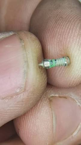

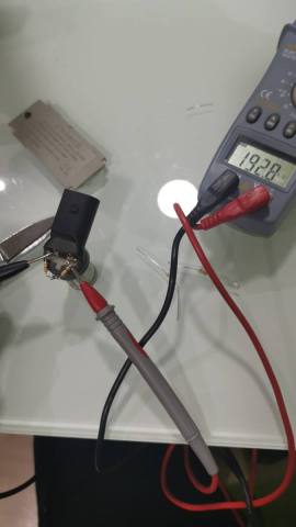

In permanenta auzim de la unii si altii,ca injectoarele piezoelectrice cum le place unora sa le numeasca nu se repara.Da,in mare masura este adevarat,dar exista exceptii de la regula. Prima regula este ,,nu crede,cerceteaza" Anumiti solenoizi,ptiu,piezoelectrici,se pot repara,dar nu se poate garanta buna functionare,si se presupune ca daca pompangiul(ce urit suna) iti cere o cantitate de bani(sau era o suma de bani?) trebuie sa iti dea si o garantie pe masura,ca sa nu mai vorbim ca daca nu isi face treaba bine iti poate rupe motorul(de fapt iti rupe pistoanele). Cum se pot repara? Unele merg reparate doar schimbind rezistenta din solenoid,altele merg regenerate dar fara garantie. Cel mai bun mod de a repara este sa schimbati solenoidul cu un alt solenoid de la orice injector siemens indiferent de serie(referinta) care corespunde din punct de vedere fizic,lungime,diametru,piulita,etc. Ca sa va reuseasca aceasta operatie,este neparata nevoie sa calibrati(procesul asta cum so numi in romana?) injectorul dupa schimbarea solenoidului piezoelectrica(ptiu cite litere) eu cred ca suna mai romaneste sa-i zic bobina,dar hai sa fim educati.2 points

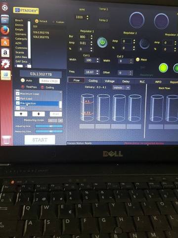

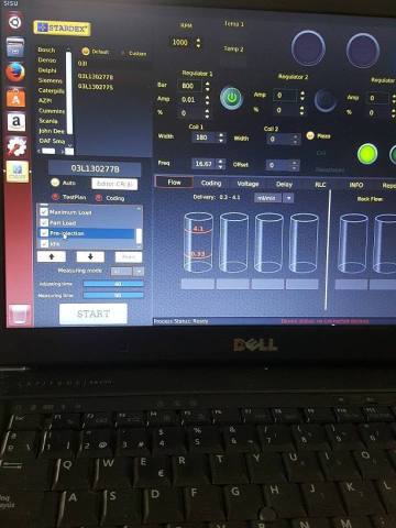

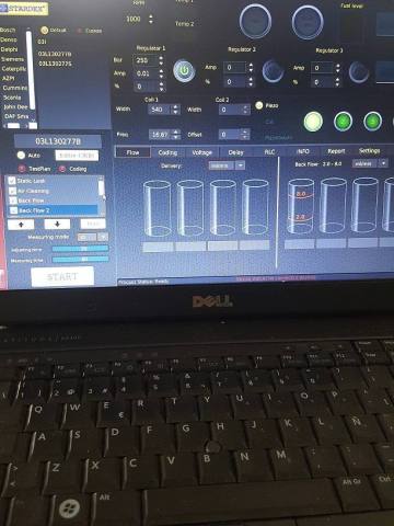

Rezumind un pic,din cauza ca rezistenta elementului piezoelectric nu este cea normala,automat cantitatile injectate de injector,si mai ales in testul de preinjectie,sint in afara parametrilor de functionare. In testele facute de noi,urmarim in general returul injectorului,care ne indica in prima faza daca un injector are probleme in reglajul jocului axial,apoi chiar daca celelalte teste trec,ne fixam atentia in preinjectia injectorului care dupa datele fabricantului reprezinta o cantitate foarte mica de combustibil injectat,intr-un timp foarte mic,si care dupa cunostintele noastre este cea care ,,bate" la relanti in general,dar asta nu inseamna ca injectorul nu poate bate si daca cantitatile de combustibil depasesc maximul in alti parametri.2 points

Pentru a calibra un astfel de injector aveti nevoie de un banc de probe(stand de probe?)cu care sa faceti testele preliminarii si sa vedeti daca injectorul lucreaza corect in toti parametrii. Cind vorbim despre calibrare,ce o mai fi si asta,de fapt facem referire la schimbarea unor saibe de reglaj,cu care prin marirea sau micsorarea distantei de la solenoid la corpul injectorului,obtinem un joc axial prevazut de fabricant in manualele de reparatii. Alta piesa importanta este duza...vai cum suna cuvintul asta,nici nu stiu daca este corect scris duza,sau duza,ca atitea variante intilnesc pe forumurile romenesti ca nu stiu ce sa mai cred,dar asta este,stam sa explcam cu 101 cuvinte ce inseamna doar 1 cuvint,ca sa fim pe intelesul tuturor. Intr-o reparatie,ca orice meserias care se respecta,duza se pune noua fara exceptii. In partea inferioara a injectorului,unde este duza,mai avem o saiba de reglaj,si bineinteles ca o schimbam si pe asta pentru ca sigur arcul duzei este imbatrinit si nu mai are aceleasi proprietati ca de fabrica,asa ca punem o saiba mai groas cu 0,02mm ....0,04mm apoi facem iarasi toate testele in bancul de probat injectoare,stand de probe,sau cum vreti sa il numim. Daca nu ati inteles mai nimic pina aici,prea multe explicatii fara rost,va inteleg,imi cer scuze,tradus...SE POT REPARA SCHIMBIND BOBINA. Merge de la orice masina,dacia,renault,peugeot,citroen,important este sa fie un injector siemens cu o bobina identica fizic.Toate bobinele daca sint bune,trebuie sa aibe aceleasi valori fara exceptie 200kohmi aproximativ.1 point
