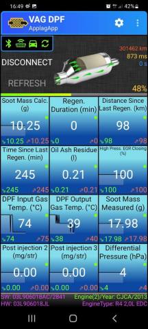

Am o nelamurire in privinta incarcarii cu soot mass a filtrului de particule. La fosta masina, Golf 6 cu 1.6 tdi cayc, initial a avut soft cu dieselgate. Regenerari la 200 km. Dupa downgrade reg la 600..700km O diferenta notabila. Soot mass calculated ajungea primul la 24 gr si declansa regenerarea. Acum la A4 B8 cu motor cjca 143 cp, tot dieselgate a avut initial. Regenerari la 220 km, tot soot mass calculated ajungea primul la 24 gr si pornea reg. Problema apare dupa ce am facut downgrade de soft. Soot mass calculated urca mai repede ca soot mass measured, ajunge primul la 24 gr si declanseaza regenerarea la doar 120km. Deci km intre regenerari s.ai injumatatit. Poate sa imi explice cineva, de ce SMC creste mult mai repede ca SMM , dupa ce am scapat de dieselgate ?2 points
