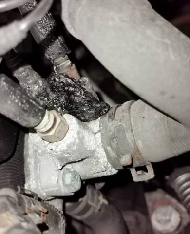

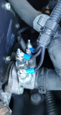

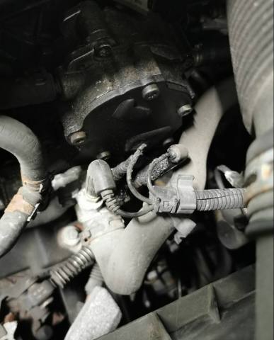

Salutare tuturor, Postez si eu aici o problema cu care ma preocup de ceva vreme. De anul trecut sunt fericitul posesor al unui Golf 4, 1,9 TDI - AXR 101CP care se prezinta intr-o stare foarte buna (inca). Cand am achizitionat masina (septembrie, deci inca cald) am observat ca pipele de la incalzirea auxiliara erau topite. Deoarece si 2 dintre bujii aratau destul de rau (iar rezistentele masurate cu un miliohmetru erau foarte aproape de 0) am decis sa inlocuiesc tot sistemul. Pentru ca aici (locuiesc in Germania) bujiile originale Beru GN928 sunt ceva mai scumpe, la fel si pipele pentru conexiune, am decis sa inlocuiesc totul cu Beru GN927 (cu surub) iar cablurile taiate si crimpate cu papuci Ø 4mm. Atasat pun si niste imagini cu inainte/dupa. Acum vine nedumerirea mea: am observat ca sistemul nu functioneaza indiferent de temperatura exterioara. Am verificat la temperaturi negative (-3..-4 grade) insa ECU nu porneste deloc incalzirea (comanda releelor am observat ca este pe firul -; plusul este de pe KL15, adica prin contact). Cu VAG-Com la output test cele 2 relee functioneaza corect; toate conexiunile sunt corecte, siguranta este intacta iar releele au contactele in ordine (am verificat inclusiv conectand direct la masa bobina releului, acestea cupleaza bujiile). Am citit toate cele 23 de pagini ale acestui post care m-au indrumat sa mai verific si urmatoarele: - Incarcarea alternatorului (38% la relanti - creste cu inca 10% daca cuplez dezaburirea si aeroterma la maxim si ajunge la 62-65% daca cuplez manual cele 3 bujii); - Temperatura daca este corect masurata (presupun ca da deoarece observ cresterea temperaturii atat in VAG-com cat si in bord); - Termostatul functioneaza corect pentru ca temperatura urca (ce-i drept cam greu daca nu merg mai sprinten - nu sun fan condus sport pentru ca masina are o varsta si interesul meu e sa mearga mult&bine); - Bateria este relativ noua (72Ah - implineste 2 ani anul acesta) si dimineata chiar si cand este foarte frig porneste la prima cheie (mai ales dupa ce am schimbat si cele 4 bujii incandescente, 2 fiind arse); - Bujiile incandescente la pornire au un consum de cca. 24-25A iar dupa aproximativ 10-15 secunde scad la 12-13A. Am masurat folosind un ampermetru cu clamp direct pe firele ce vin de la releu la bujie. Momentan am facut o improvizatie folosind un termocontact de 40 grade lipit de furtunul de antigel din imediata vecinatate a bujiilor prin care trece ''-''ul de la sasiu catre bobilna releului de 100A (treapta mare de incalzire - cu cele 2 bujii) pentru a ajuta motorul cu incalzirea mai rapida a antigelului in aceste zile mai reci. Dezavantajul este ca din momentul in care am pus contactul bujiile deja incalzesc fiind o super sarcina pentru baterie. Improvizatia am facut-o pentru ca am observat ca la relanti indiferent cat as astepta temperatura nu urca (nici chiar dupa 1h). Cu cele 2 bujii active dupa cam 30 min temperatura ajunge la 60 grade. Exista vreo posibilitate de a verifica in ECU (cu VAG-com) daca sistemul este activ sau daca se poate adapta vreun parametru pentru a permite bujiilor sa functioneze la temperaturi in jurul valorii de 0-5 grade? As vrea sa epuizez toate variantele pentru un sistem factory-made inainte sa ma apuc sa il refac de la 0 (Arduino Nano care sa gestioneze cuplarea pe rand a bujiilor, senzor de temperatura, monitorizarea tensiunii bateriei + 3 MOSFETuri cu comanda individuala a fiecarei bujii + indicator in bord martorul de temperatura cu culoare albastra , cum am citit ca exista pe alte modele). Va multumesc tuturor si sper ca nu v-am plictisit cu postarea mea kilometrica insa am vrut sa las aici toate informatiile care le-am strans in ultima luna intr-un singur post.1 point

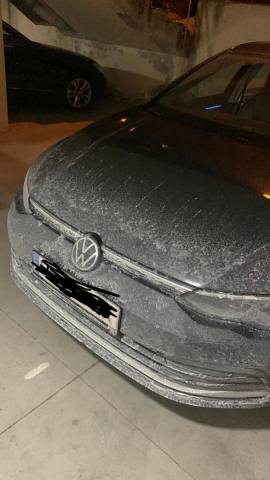

La ultimul drum m-am uitat mai atent la faza lunga si ai dreptate, se aprind suplimentar niste LED-uri din matrice. Dar e degeaba, ca zona de faza lunga e prea ingusta si nu acopera soseaua pe viraje mai stranse. A nu fi inteles gresit, farurile LED Matrix de pe Golf 8 sunt foarte faine, dar le lipsesc cateva lucruri. Au redus costurile de unde nu trebuia. Si mie imi lipseste spalatorul de faruri. L-as fi cumparat ca extraoptiune daca era disponibil. Dar macar am o banda luminoasa inutila in grila...1 point
