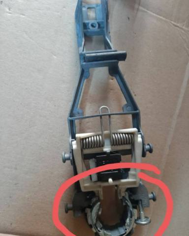

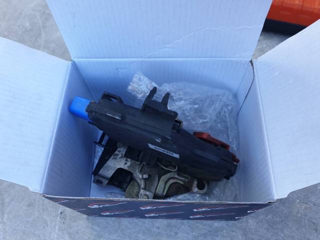

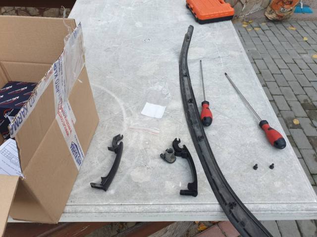

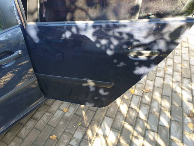

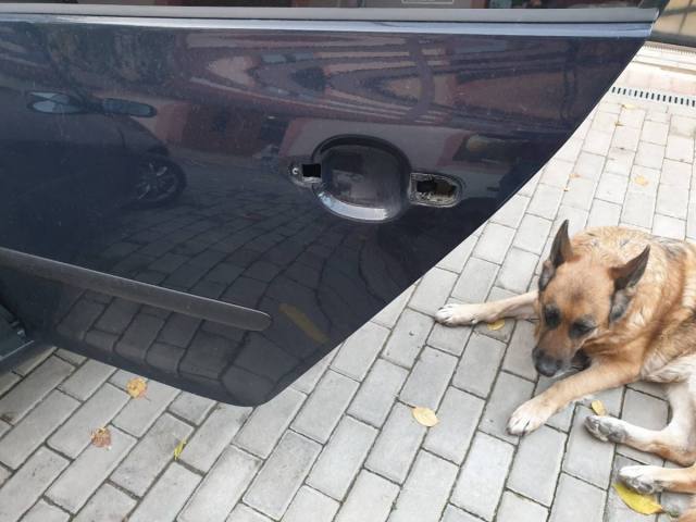

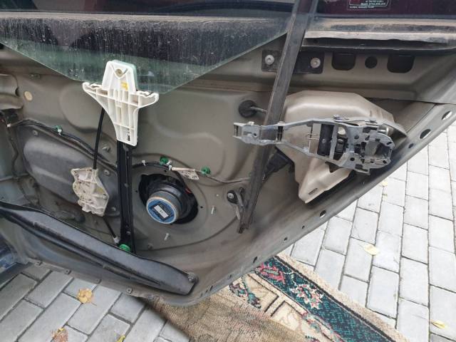

Nu am mai făcut nimic in ultima vreme decât sa alimentez cu benzină la Golfuleț și motorină la Tiguan. N-am avut nici timp, nici chef și nici vremea de afară, când mi-ar fi permis timpul, nu a ținut cu mine. De vreo săptămână soția mi-a spus că ușa spate nu se încuie. Am comandat o broasca nouă și ieri am desfăcut fața de ușă exterioară și cea interioară și după puțin timp schimbasem și probasem broasca, totul era in regulă. In schimb m-am chinuit, iar, cu ansamblul interior pe care se prinde mânerul exterior și a cărei siguranță era îndoită. Venind întunericul și frigul, am strâns sculele și lasat totul așa. Dimineața am fost pe la două parcuri de dezmembrat și mi-au spus 150 de lei prețul doar pentru acest ansamblu, fără măner sau butuc. Ok, am plecat acasă, cu gândul sa comand de pe olx un măner complet, văzusem cu 50 lei plus transport șipânăvine sănu mai circul. Ajuns acasă m-am apucat din nou, am îndreptat tabla cât am putut de bine, fiecare dinte l-am comparat pe stânga și pe dreapta, până când totul s-a mișcat ușor. Am probat totul cu surub, a fost in regulă, am pus ansamblul pe mașina am închis totul si am probat. Am montat și mânerul exterior și totul este acum in regulă, se încuie și se descuie corespunzător. Uitându-mă la șurubul de strângere aflat in spatele burdufului in care stau firele dintre stâlpul B și ușa mai spun o dată ca proiectanții VW sunt certați cu mecanicii din service... 😁1 point
