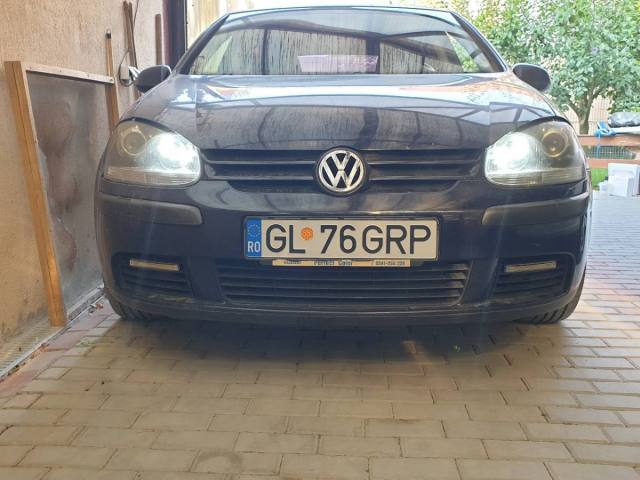

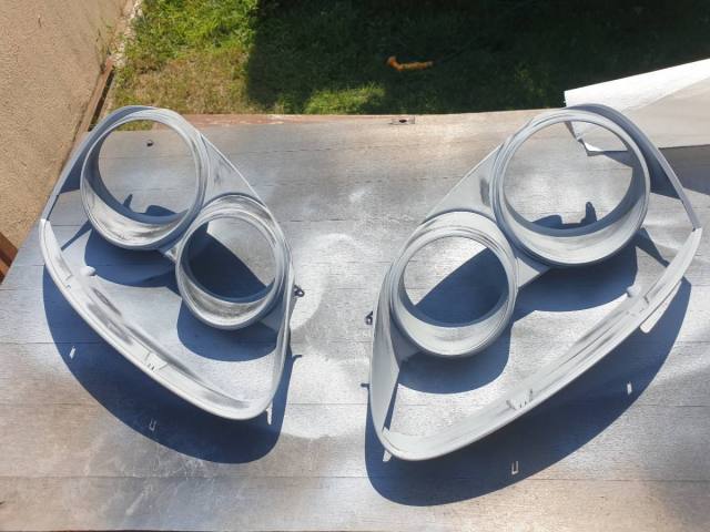

Azi am început cu matuirea ochelarilor după cum spuneam. Am insistat unde aveam ridurile, apoi am dat iar primer și vopsea. A ieșit o idee mai bine. Am pus și ornamentele lupelor, am strâns totul și am mai testat o dată. După ce s-a uscat vopseaua am montat toate la loc și am pus masticul pentru lipirea "sticlelor". Si rezultatul aproape final este acesta Urmează cât de curând matuirea și polisharea farurilor pentru a crește transparența acestora. O săptămână frumoasă tuturor!6 points

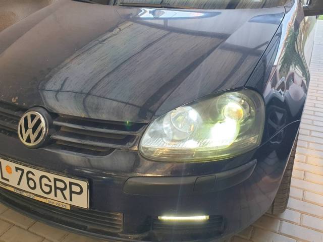

Aseară am mai ieșit la un test, că nu am avut răbdare. Se vedea ISU în sensul că era suficientă lumină, dar parcă pe partea șoferului aș fi vrut "altceva" Și m-am lămurit imediat că văzusem corect. Așa arăta cu sticlele puse și așa lumina fără ele montate Se vede diferența? 🤔 Ok, pasarica a început să îmi ciripeasca. De la ce o fi? De ls geam? Am atins ceva la lupă? 😁 Azi cum am venit m-am gândit să mă apuc de șmirgheluit și am mascat puțin împrejur că nu am mai avut chef să scot farurile... până când l-am scos pe cel de la șofer, l-am decapsat, l-am reconectat și după ce l-am pornit ce să vezi: cut-off-ul foarte bine delimitat. So, it was the lens! Welll... ok! Curățat puțin, repoziționat totul la loc, mastic, feon, clește, montat la loc, pornit și... lăsat în pace că e și mâine o zi! To be continued...1 point

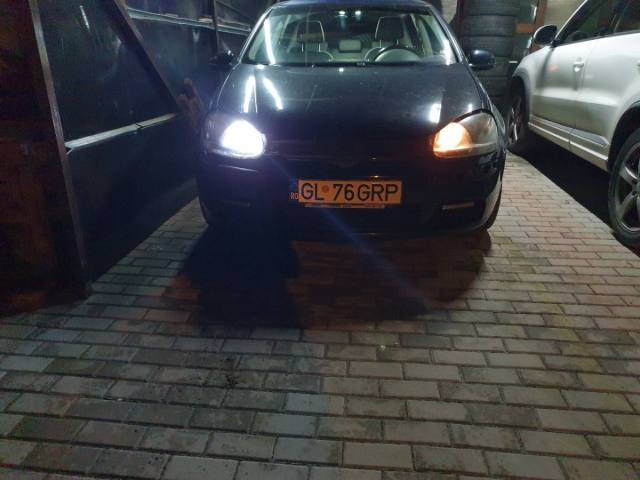

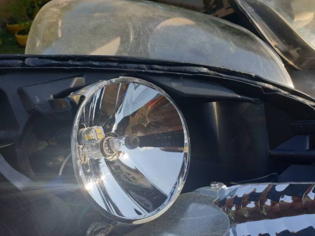

Ieri m-am apucat de proiectul nou, proiectoare bi-led. Am scos afară perechea de faruri și proiectoarele, toate cumpărate cu ceva timp în urmă, scule, cabluri, cârpe, pensule, serviciu șervețele, soluții, etc. A urmat încălzirea lor, decaspsarea și curățarea siliconului cu care fuseseră lipite, lucru nu tocmai ușor mai ales pentru mâini și degete, întrucât le-am tot zgâriat și împuns cu șurubelnița. După decapsare am observat că sunt destul de prăfuite și murdare înăuntru, le-am luat foarte ieftin ce este drept. Am scos toate componentele din far și am început să le curăț De aici a început distracția. Întrucât voiam să le fac să funcționeze ca originalele, în sensul să am faza scurtă și lungă pe lupă și nu separat sau împreună cu faza lungă din far, mi-am adus aminte de discuția purtată cu ceva ani în urmă cu colegul @MRC care mă ajutase și la lucrarea de la Audi. Cumpărasem ce trebuie și am studiat schema firelor din far, apoi am început să tai, să lipesc și să adaug până când am ajuns la rezultatul dorit. Am luat farul, l-am montat pentru probă și era exact ce căutase așa că n-au mai contat cele 2 ore de căutat scheme, măsurători și tăiat . Pe această cale doresc să îi mulțumesc încă o dată colegului @MRC! Bun! M-am apucat și de sl doilea far, am făcut același lucruri și l-am urcat pe mașină și... nimic! Nu funcționa nimic! L-am scos, m-am uitat încă o dată la legături, am verificat totul din nou, l-am montat din nou și tot nimic. Mi-am adus aminte cuvintele celui care mi le vânduse "funcționează tot, nu are cleme rupte". În privința cremelor așa era, dar prima parte nu. Investigând mai in amănunt constat că pinii erau oxidati. Mi-am adus aminte că becul de scurtă nu stătea în soclu când l-am desfăcut, dar nu dădusem importanță întrucât tot trebuia să renunț la el. Se pare că farul sau mașina fuseseră inundate și avusese loc un scurt pe undeva sau ceva de genul. Am dat cu spray de contact, am curățat mufa și pinii, am remontat și tot nimic. Pentru mine firele sunt fire, dar se pare că nu e doar așa. Mai aveam un far, donat de un prieten, dar nu mai aveam feonul . Așa că am așteptat să vină prietenul care îl avea, apoi am decapsat rapid farul, i-am scos instalația electrică și am constat că e la fel la ambele faruri. Am schimbat-o, am tăiat lipit, refăcut totul și l-am pus pe mașină. . Concluzie, românul până nu ciupește sau nu păcălește pe cineva nu se simte bine... Acestea sunt riscurile pe online/OLX, că nu poți proba sau nu te poți întoarce cu produsele nefuncționale. Până să vină întunericul am zis sa nu stau degeaba și am desfăcut ochelarii de pe geam. Cu cuterul, dremelul, o șurubelniță, feonul și cu multă răbdare, întrucât nu sunt prinse în șuruburi ci i se topesc pinii de plastic. Le-am dat un prime și apoi 2 mâini de vopsea neagră urmând și o mână de lac. Asta cu lacul se pare că nu a fost o idee bună, întrucât dimineață am găsit lacul uscat aiurea și crease niște riduri... așa că am matuit iar ochelarii și am trecut iar la primer. Nu mai am spray negru așa că trebuie să trag o fugă să cumpăr... anyway... A urmat proba de drum și verificarea planeitații cut-off-ului dacă tot se mai întunecase. Faza scurtă și faza lungă Arată bine până acum. Urmează terminarea de vopsit a ochelarilor, reansamblarea geamului cu ornamente, relipirea acestuia și la final șlefuire și lustruire. To BE continued... 😃1 point

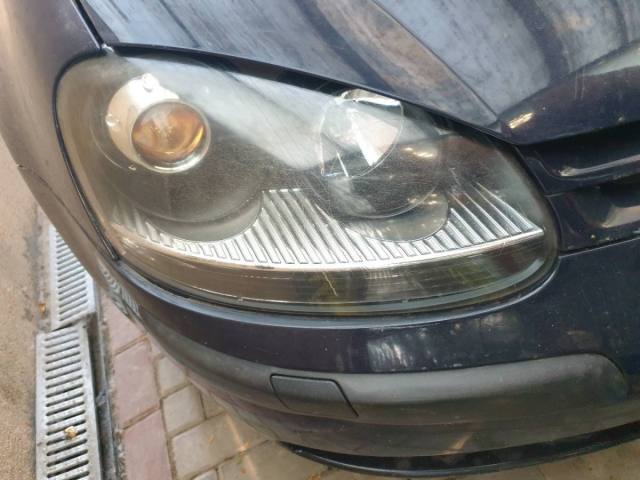

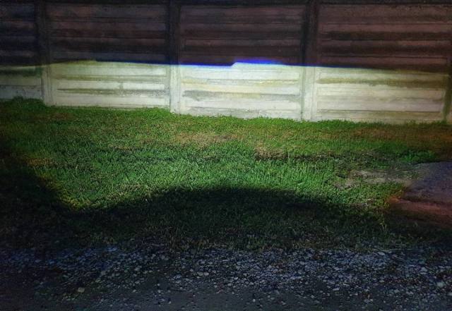

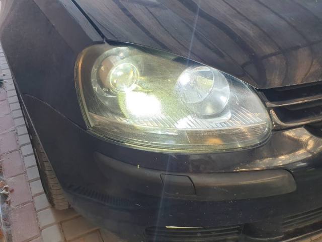

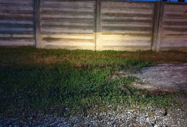

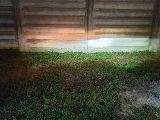

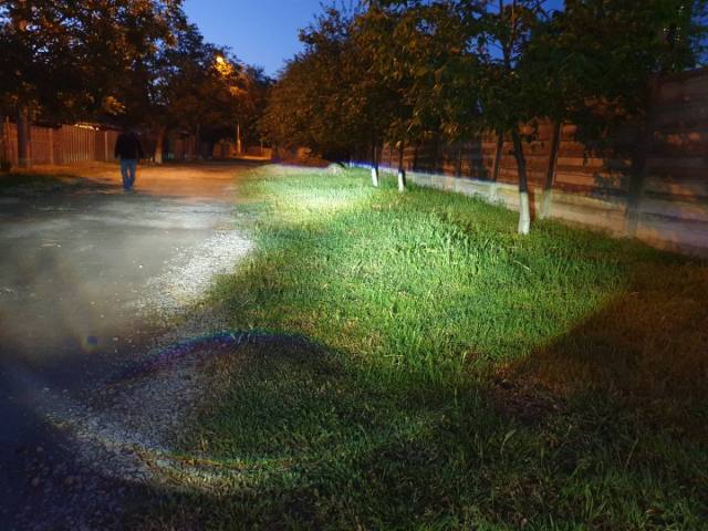

Epopeea led continuă, la fel cum continuăm cu experimentele. In ultima vreme sunt cam prins cu serviciul și cu alte proiecte așa că mașinile au trecut pe plan secundar, doar cel de întreținere. Azi a venit un colet de la fratele chinez și nu am rezistat . Am scos un far și l-am înlocuit cu unul halogen pentru experiment. Mi-am adus aminte repede de ce am renunțat la halogen chiar numai uitându-mă la becurile de poziție Apoi am mers la un gard să continui experimentul. Lumina de la farul cu halogen Lumina de la farul cu lupă și "bec" led și lumina de la proiectorul bi-led Lupă cu "bec" led sus și proiector bi-led jos Ce diferență imensă la care sincer nu mă așteptam! Urmează cât de curând o să găsesc timp să desfac farurile și să montez/reglez proiectoarele bi-led și să testez pe stradă noile lumini! Weekend plăcut tuturor!1 point
