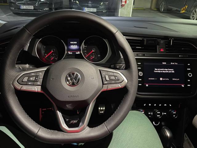

Salutare tuturor. Astazi am finalizat un retrofit inceput acum cateva saptamani impreuna cu @b94uri si anume volan 2021 montat pe tiguan 2020 R line. Dupa ce am citit si recitit bloguri intregi m-am gandit ca solutia este relativ simpla - update gateway la verisunea AG, apoi parametrizare si codare. FALS! Toata operatiunea pana in acest punct a fost facuta cu ODIS 9.2.2 / dupa comparari de loguri, telefoane in strainatate...etc update la ODIS 12.2 am codat volanul. Stergem erori si la final ne alegem cu ACC nefunctional. Am luat-o pe firul logic si m-am gandit ca ACC trebuie dus la ultima versiune 2021 / am luat-o de la capat update, parametrizare si codare = same shit (ACC nefunctional) Iar m-am apucat de citit, conversatii in strainatate, sfatul "batranilor" impreuna cu @B98XAL. Ajung la concluzia ca problema este legata de cablaj. Ne apucam si comparam cablajul 2020 cu cel 2021 (cablajul de airbag) unde gasim problema. Producatorul (cel mai probabil a schimbat spira) si totodata locul pinului de ACC. Pe pinul respectiv avem 10V constant. In momentul in care dam o comanda, coboara in 0V. Pinul neaflandu-se unde trebuia normal a aparut eroarea pe motor, apoi pe ACC. Am repinuit si voila (treaba rezolvata intr-un final cu succes). In poze se gaseste toata operatiunea. Primele 3 poze sunt de pe modelul 2021/ urmatoarele 2 de pe 2020. Multumiri colegului @F l o r i n (eu unul nu am reusit sa indepartez airbagul model 2020). @b94uri sa il stapanesti sanatos si sa te bucuri de masina. 236c62be-daea-480e-9c34-e0848a82b946.jfif 18696e9f-058e-4a3b-886f-0f5f2a483f8d.jfif2 points
Si cel mai important retrofit de pana acum: volanul. Dupa ceva amanari, un covid, treburi soft si hard, treaba inceputa anul trecut s-a finalizat astazi. Multumiri colegului @sabinxpentru rabdare, pasiune si devotament! Pozele fac cat o mie de cuvinte. PS: Din prea multa relaxare si plictisit de atata work from home, intr-o seara am 'reusit' sa o sifonez putin onduland usa fata stanga de un bolard de beton dintr-o parcare exterioara. Am deja dosarul de dauna avizat pentru inlocuire, urmeaza sa ajung si in service.2 points

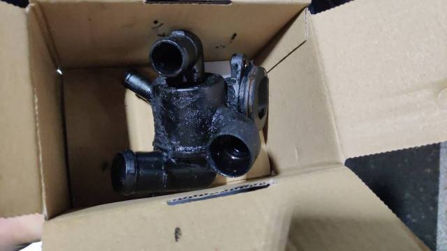

236.000 km : schimbat azi termostat ( facea figuri cateodata, scadea apa cu ~ 10 grade cand stateam pe loc cu clima ON, si parca urca greu in conditii de trafic normal ; verificare pe rampa de rutina, totul perfect. P.s: am vandut in sfarsit audi Pejoul e nepornit de 1 luna + dar bag mana in foc ca o ia la sfert 😄😄😄 Asteptam vremea buna sa dau din nou un glaze pe ambele.1 point
