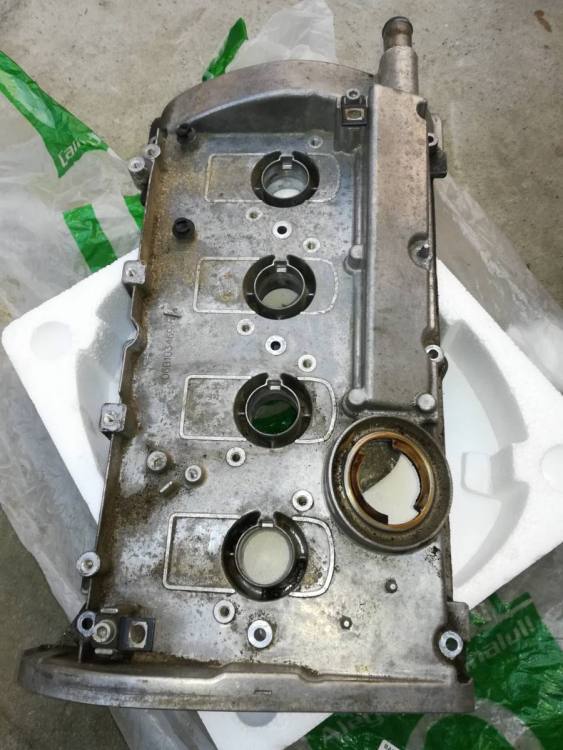

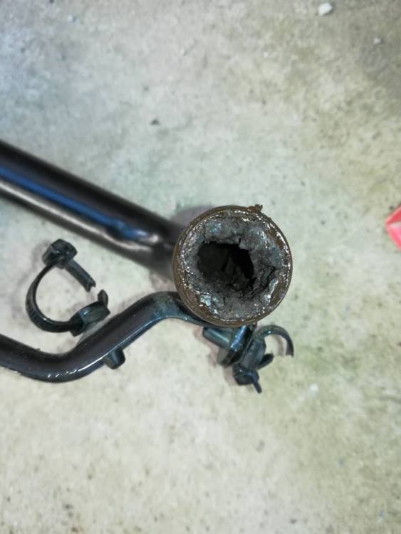

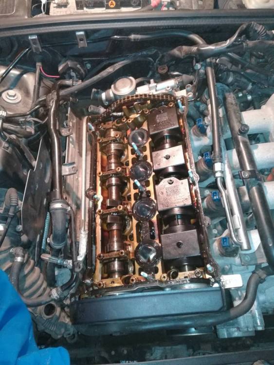

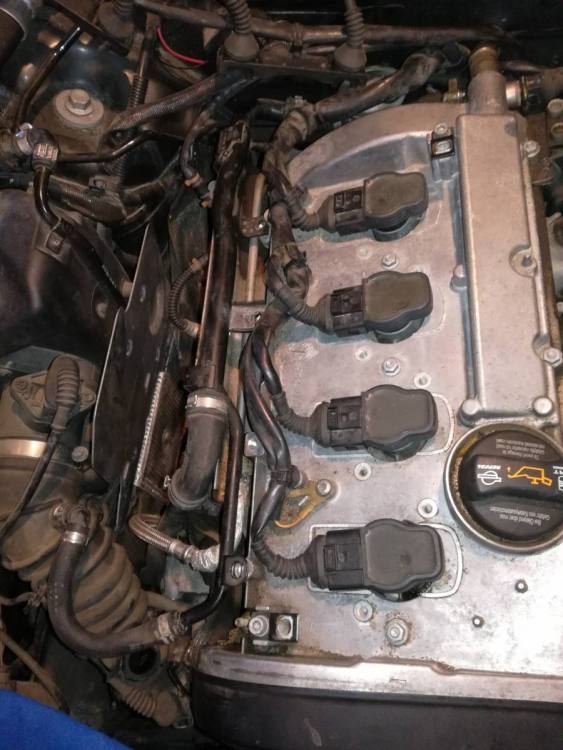

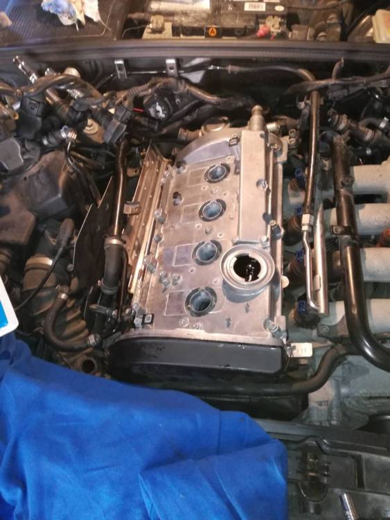

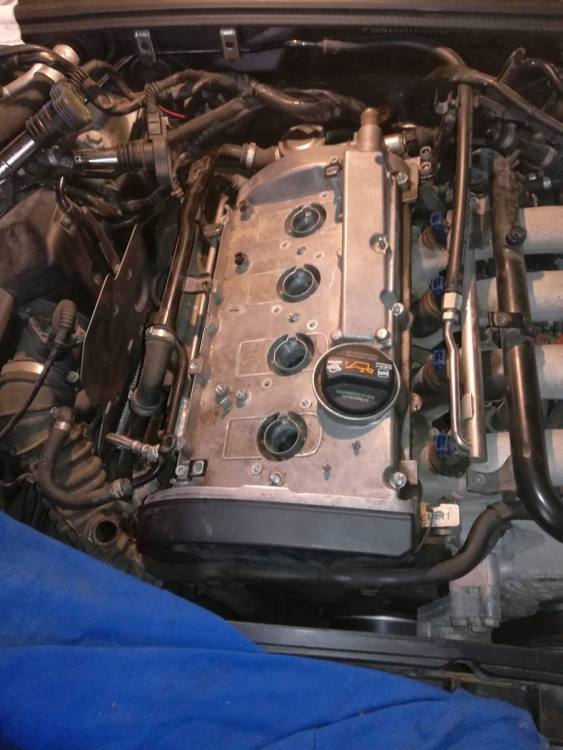

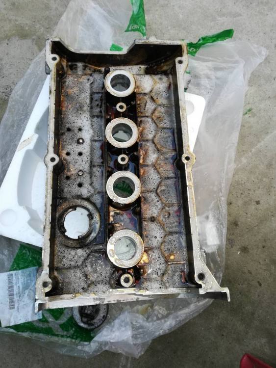

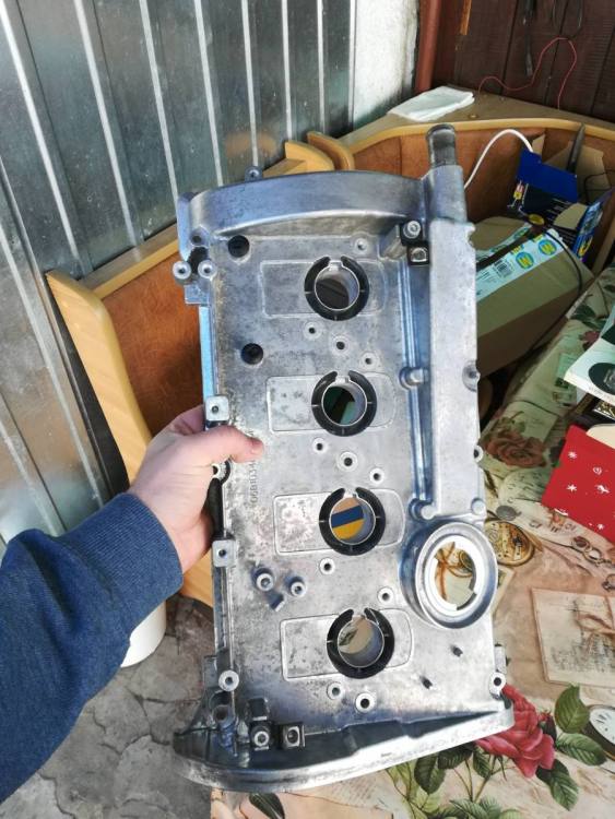

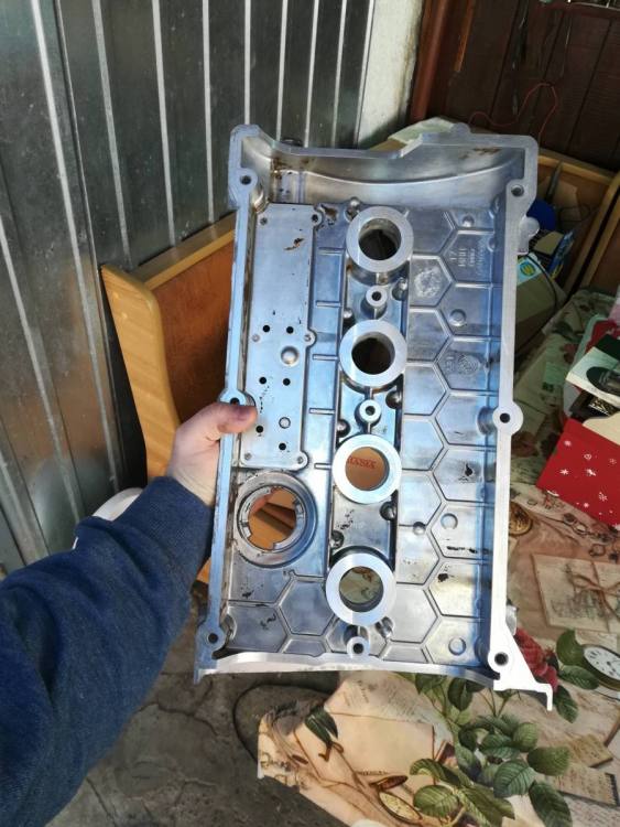

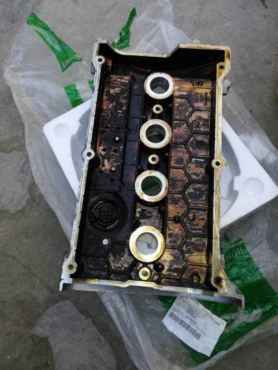

După un drum Constanța - Slatina, la retur pe centura București observ în ambuteiaj fiind, un relanti instabil, o balbaiala a motorului de parca urma sa se oprească., în mers nu sezizasem nimic, în bord nici un martor aprins. Oprim la Ikea în parcare, ridic capota, totul ok, nici o pata, nivel ulei ok, după 2h pauza pornesc mașina, aceeași balbaiala. 200km pana la Medgidia sper sa nu-mi facă alte probleme. Ajung acasă, bag mașina în garaj, suspectam clapeta de accelerație căci în afara de relanti instabil nu aveam nici un alt simptom. Dau clapeta jos, o curat(nu prea era murdara--spre deloc) pun la loc, adaptare fără vag-com, pornesc.... aceleași simptome. Găsesc un prieten... scan.. și apare eroarea Sap în continuare pe net detalii(între timp se aprinsese și martorul check engine) și schimb valva pcv, relantiul se îmbunătățește, ies sa dau o tura, acum nu eram mulțumit nici de cum trage și pana sa ajung înapoi acasă hop în bord țiuit și "low oil pressure"! Bag mașina iar în garaj(deja ma gândeam sa dau Baia de ulei jos, sorb murdar știind predispunerea 1.8t-ului de oil sludge). Sap iar pe net, mai aflu de o valva... Detalii pe YouTube și zic hai sa ma inhaț sa o schimb Chinuiala, baga mana printre, pe jos, pe sus, pe sub, pe lângă, colierele vieții, alea vag de unica folosință mi-au mâncat viata. Cu ocazia asta am dat jos și tevaraia de vid cu care se interconecta(nu știu cum a mers neamțu cu mașina) dar țevile alea erau cu depuneri pe pereti Am curățat bine țevile, am mai schimbat un cot care ieșea de undeva din blocul motor deasupra filtrului de ulei care sa spart când l-am scos... Am schimbat și garnitura capacului de chiulasa, ca aveam niște scurgeri de ulei pe lângă ea Capacul avea depuneri după cum se vede în poze, l-am curățat bine, bine.. Pus totul la loc, schimbate toate plasticele uzate, valvele cu pricina..contact..si suflu ușurat, totul ok. Scan..din nou, șters erori... scan-->nici o eroare. Probabil low oil pressure era legat de sistemul de vaccum/gaze carter sau tot ce am schimbat și desfundat eu pe acolo! Mașina merge silențios, fără bâlbâieli, trage cum ar trebui, consumul 6.3 la 100-110km/h. Job done! Topic lung... Un before and after wash Post lung am vrut sa scriu?1 point
