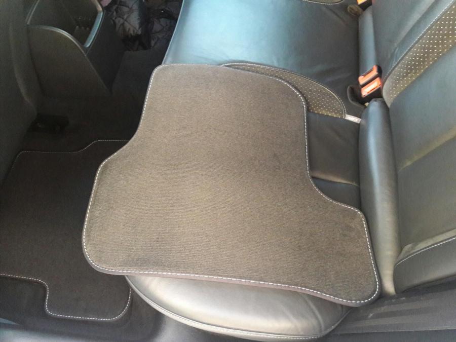

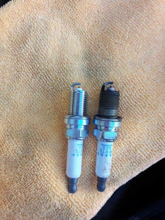

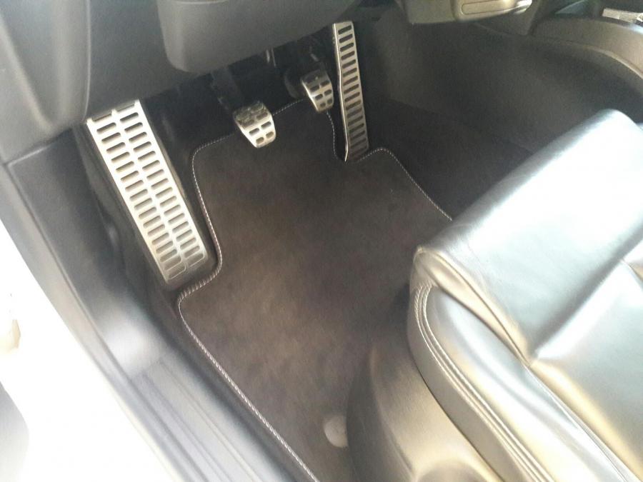

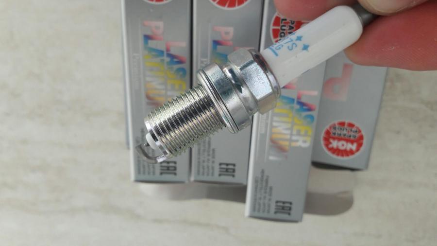

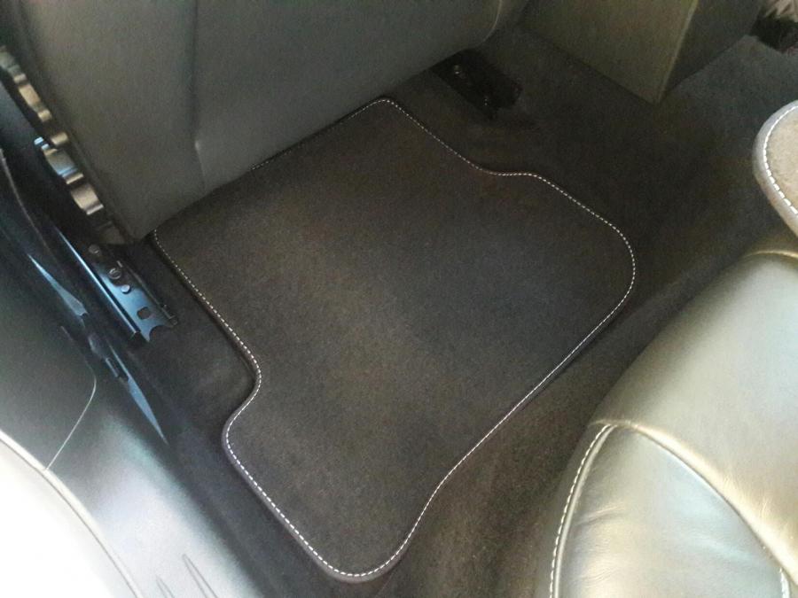

Mare lucru nu s a mai intamplat cu masina. Am facut schimbul de ulei cu Motul 8100 X-clean+, bujii NGK Laser Platinum. Nu am simtit nicio diferenta dupa schimbul lor. Distributia o schimb la anul, masina am bagat o in garaj si mai iese la primavara. Iar pentru ca de mult timp voiam covorase din mocheta in locul celor de cauciuc, am cumparat un set cu cusatura alba, sa se asorteze cu interiorul. Sa auzim de bine.1 point
