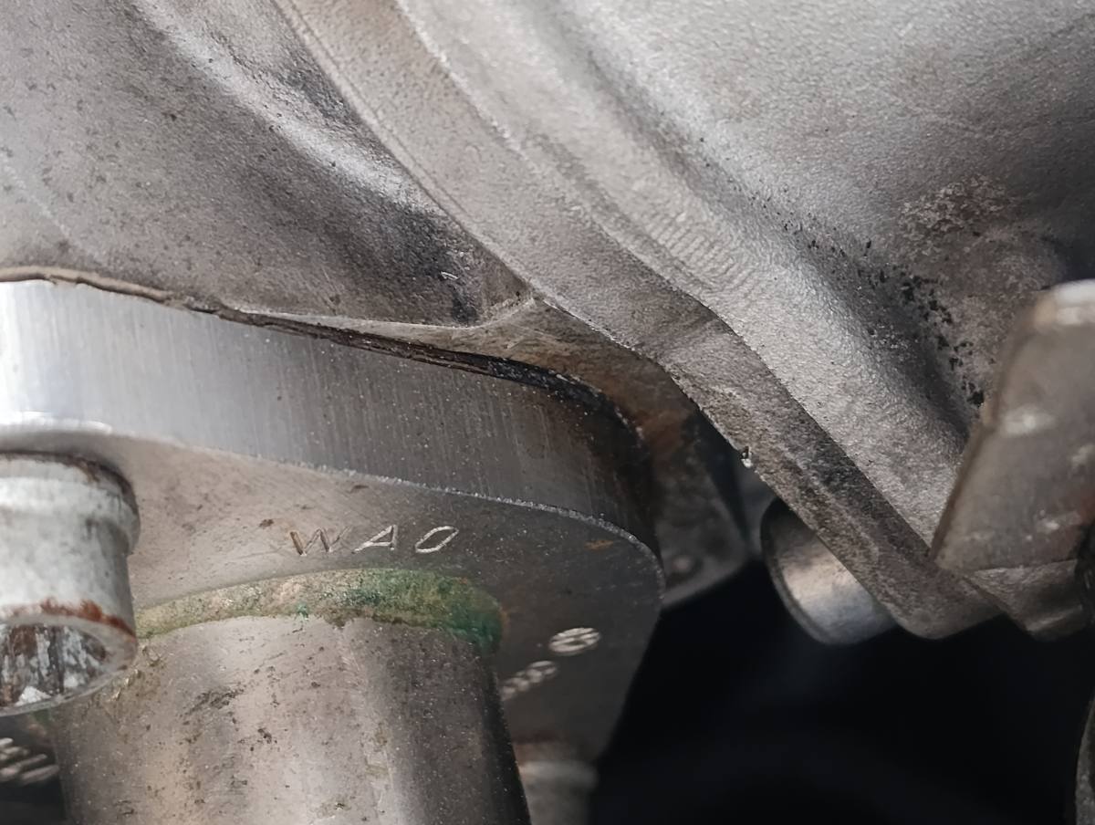

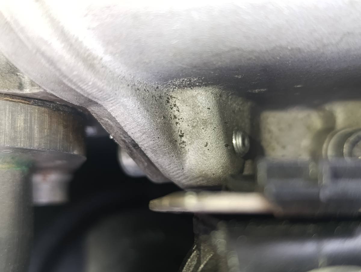

    Am inspectat astazi mai tot ce se putea, si de pe deasupra si din canal, ca tot imi statea pe cap fix de cand am schimbat saibele la injectoare.Am gasit conducta din Egr, cu scapari si depuneri de carbon pe langa.Acolo in primavara a fost desfacut tot, am schimbat garnituri la termoflot si am refolosit garniturile la clapeta de shut off si egr, plus garnitura care in sta intre conducta la racitor si egr.O schimb si revin cu info, dar cred ca acolo este problema garantat.

    M-as gandi la bujiile incandescente - ori nu sunt obosite, ori pur si simplu nu se activeaza la punerea contactului. Bule pe furtunasul de motorina ai? (parca la PD-uri tin minte ca era transparent) Pompa in rezervor in situatia asta e ca un fel de carja - tu de fapt trebuie sa remediezi fractura in sine

    Cred ca totusi vin 12v la pompa, nu cred ca e nevoie sa te complici cu pinul 80. Sau stai, AJM nu are pompa in rezervor? Fain cu upgrade al termoflotului, nu stiam ca ARL are mai mare. Am efectuat si eu anul trecut = operatiunea de oringuire in incercarea de a rezolva toate scurgerile pe golf, deja picura pe asfalt, ce rusine! Acum doar la EGR mai am o lacrimare, deh, EGR de ala cu probleme de PD-uri, de sunt toate varza pline de ulei. Cu al meu original nu am avut astfel de probleme.
