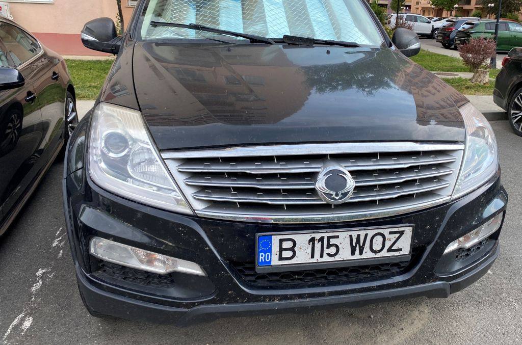

Datoita capacitatii de a parcurge orice drum fara dureri de cap - si cum pana si centura bucurestiului in aceasta iarna s-a transformat in offroad sau traseu testare suspensii... Se aduna km - mai multi decat cu Golful
Reconfortant sa faci un schimb de ulei fara sa ridici masina pe cric si mai ales fara sa iti curga pe mana uleiul din carcasa filtrului (pentru cine stie cum arata la VR6 :) ) - mai putin cand cheia de filtru decide sa se rupa la desfacere, si trebui sa o carpesc.
Dar aflu chestii noi - de exemplu nu mai mergea DRL-ul pe dreapta din toamna - asa ca il dezactivasem si mergeam ca oamenii normali cu faza scurta - hai sa vedem ce are, zic... In ignoranta mea credeam, conform schemei ca dimarea fazei lungi (ca e pe acele becuri cu fir separat in mufa farului din modul) se face cumva cu tensiune mai mica din modulul DRL sau vreo rezistenta in far - chestie care insemna problema la modul sau prin far. Dar nu... moment de wtf - descopar ca exista bec de far cu doo filamente - si anume H15 ... Cei care au de ani de zile asa ceva inclusibv pe masini din grupul VAG cred ca rad acum de ignoranta mea... Dragut, mai putin faptul ca sunt idiot de scumpe, iar pe led nu gasesc decat 6000k... Asa ca, deocamdata, no DRL.
Poze mai slabut, ca mai mereu e nespalat ...

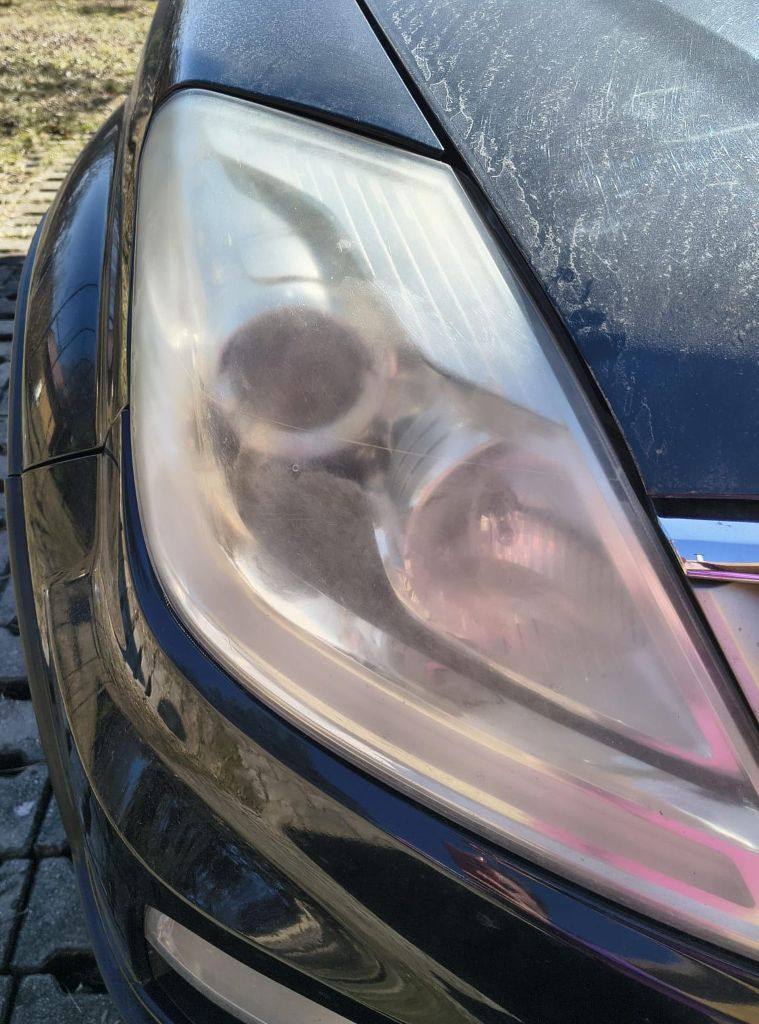

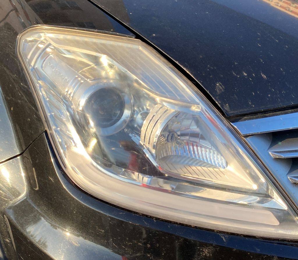

Coreenele din aceasta perioada sufera de degradarea destul de agresiva a plasticului farurilor. Daca pe stanga stiam de cand l-am luat ca are farul schimbat (cu original) pe dreapta este cel al masinii. Am incercat tot felul de variante - creme de polisare, manuala, cu bormasina etc. Cel mai bine il facusem sa arate ca in poza "inainte". Complet nesatisfacator. Varianta polisare "profi" si folie exclusa - am vazut destule failuri pentru banii ceruti (in special probleme de folie)
Mai aveam o varianta - polimerizare. Ei bine, asta l-a scos aproape ca nou - de ce nu ca nou? ca nu am avut smirghel de 3000...
Metoda - smirgheluire in pasi de la 80 la 2000 (mergea pana la 3000) - cu apa din belsug, si apoi se pune o substanta destul de puturoasa ce vine in kit (a intrat cam 30ml la un far) intr-un soi de cana-fierbator cu o pipa - cu care se aplica vaporii pe geamul smirgheluit. Tranzitia de la matuiala totala la efectul final este extrem de satisfacatoare.
Poza before and after si una after cu ambele faruri.

Recomand totusi folie la un centru ok daca tot ai muncit sa le refaci
Unde le-am pus eu atat pe Sorento cat si pe 7P s-au pastrat impecabile

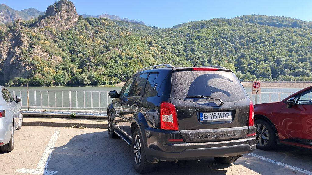

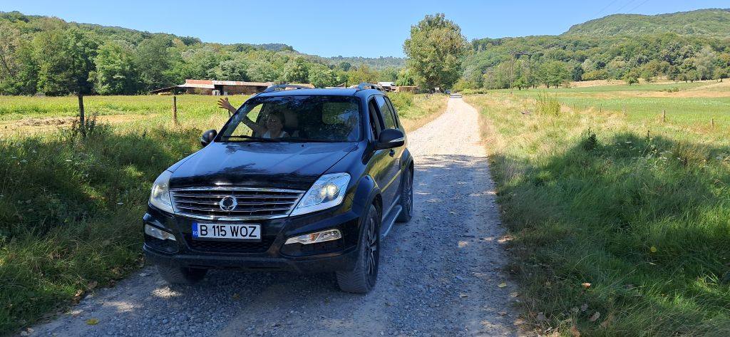

Pana la urma concediul l-am facut cu Rextonul - dat fiind natura diversa a drumurilor.
Traseul a fost: Bucuresti - Craiova - Valea Cernei (mai sus de Herculane) - Resita (am stat la vreo 10km de resita intr-o locatie izolata printre dealuri) - Semenic - Caransebes - Lugoj - Arad - Savarsin - Huedoara - Craiova - Bucuresti
Practic am strabatut si cu masina dar mai mult cu piciorul Banatul. Am explorat muntii din zona, strabatut si cateva segmente de Via Transilvanica, dar si trasee urbane. Nu am ratat Bigar, Garana, Inelet, podul lui Dumnezeu, Cheile Sohodolului, etc.
Caransebesul este surprinzator de fain, chiar daca este micut, Resita (inclusiv locomotivele) este in ascensiune iar Aradul este superb. Singura dezamagire a fost Lugojul... Poate peste cativa ani...
Drumurile destul de bune, ar fi mers mai bine Golful pe unele segmente de serpentine - insa zonele de forestier si o urcare la una din cazari printr-o livada dupa o zi de ploaie au justificat pe deplin alegerea masinii.
Zero probleme - doar cele cunoscute - mai completam ulei de servo din cand in cand si o vibratie in cardanul fata (cred) la peste 120km/h. Total 1670km - consum fix 9, cu AC aproape tot timpul si deloc menajata. Extrem de comode fotoliile la drumuri lungi, chiar daca pe curbe sprijinul lateral lasa de dorit
