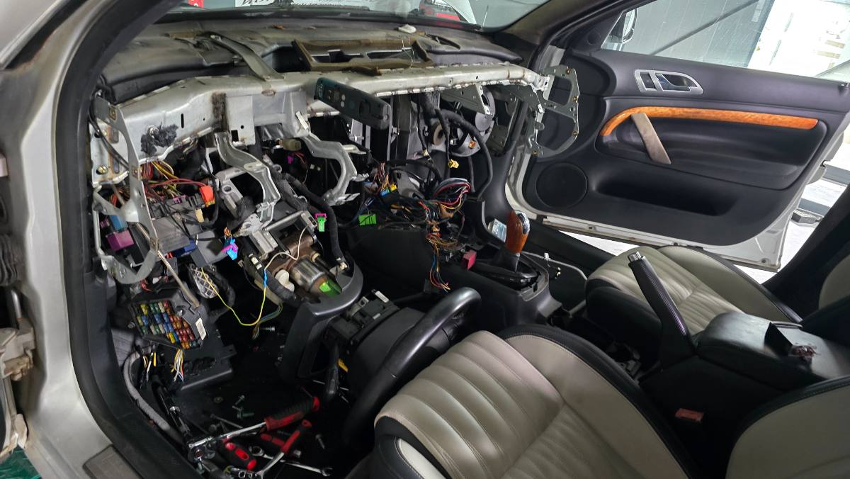

  6. haro
    Balena argintie - Skoda Superb 2
    Un sfat daca se poate, fără nicio intenție de aroganță. Poate e mai bine ca modificările sa rămân pe locul 2 pana ai ceva "asigurări" ca funcționarea este cum trebuie sa fie? Cel puțin eu unul așa aș face insa fiecare cu prioritățile și gusturile lui, înțeleg perfect Sper să-i dai de cap dar la cum suna...poate ar trebui sa consideri și alte variante. De curiozitate doar - de unde ai cumpărat-o?
