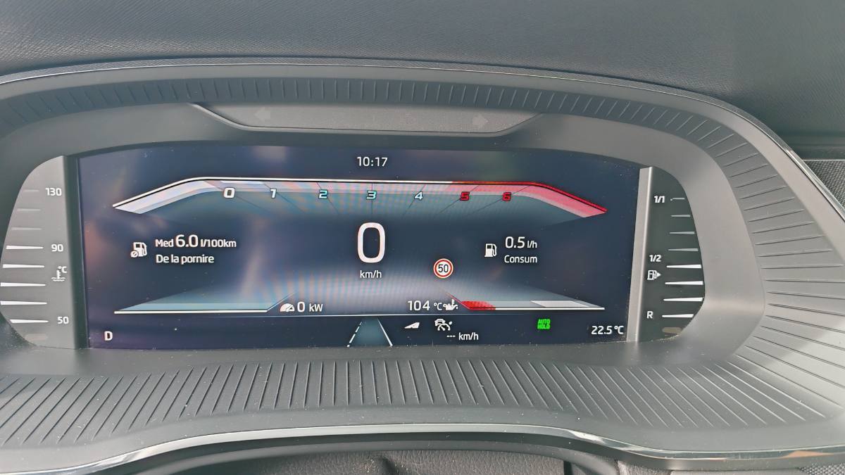

    Noul motor 1.5 TSI
    Exact, de asta am dat imaginea de mai sus unde se vede temperatura exterioara, motorul era cu uleiul la 90 de grade. Daca pornesc AC de ex, atunci am peste 1000 rpm.
  16. sandumbogdan
    Noul motor 1.5 TSI
    Este in parametri si atunci cand sta la aprox 1000rpm. Posibile cauze: 1. daca este in D si pedala de frana e apasata foarte putin atunci cutia de viteze este partial cuplata si turatia sta la 1000, daca se apasa mai tare frana atunci turatia scade si cutia decupleaza complet, comportamentul l-am observat si la diesel si la benzina si la cutie cu ambreiaje umede si uscate 2. necesar electric iarna, de obicei primii 2-3 km alternatorul incarca mai puternic si atunci motorul va sta ceva mai turat 3. temperatura lichidului de racire daca este foarte rece la primele 2-3 intersectii dar probabil se suprapune cu 2 4. cat de tare trebuie sa munceasca compresorul de AC vara La Passat B8 scria pe bord la informatii despre start-stop si cand era start-stop dezactivat era si turatia la 1000 si scria pe ecran o lista de motive.

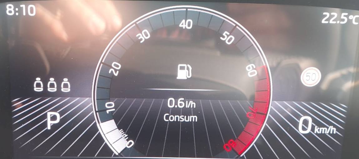

  17. ddexter
    Noul motor 1.5 TSI
    Salut, cam asa e la mine cu motorul cald si fara AC pornit, deci cu un numar minim de consumatori:
