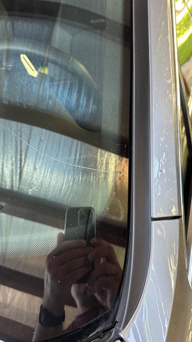

    Cu 2 zile inainte de pleca in concediu un senzor de presiune roti a murit subit, l-am inlocuit la auto-soft cu unul universal. a fost programat pentru VW si in 500 matri a fost recunoscut. Senzorul vechi l-am decapsat si am constatat ca a murit bateria. poate o sa incerc sa o inlocuiesc. Am terminat concediul de vreo 5500 km prin Europa. Europa Parc si Rulantica, apoi Garda Lake si GardaLand si la intoarcere am zis sa trec si prin Stelvio Pass. CA si anul trecut, la intoarcere, pe valea Oltului am mai primit o piatra in parbriz , asa ca de data asta trebuie schimbat. O sa o fac pe CASCO Consumul de combustibil a mai scazut, daca anul trecut a fost peste 9.3 , acum am scos 8.2 in aceleasi conditii de mers, si masina nu a mancat gram de ulei.
