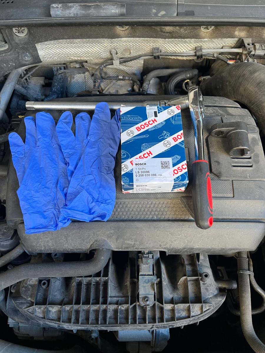

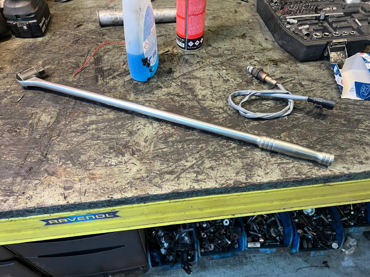

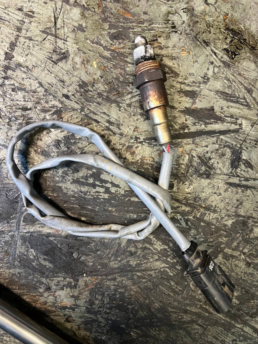

    30k Km mai tarziu, a venit randul senzorului doi de O2 sa dea rateuri si ieri l-am inlocuit. De data aceasta nu am mai luat OE, am ales un Bosch la jumatate din pretul unuia OE (care dura si vreo 2 saptamani sa ajunga). Am crezut ca rezolv eu montajul ca si prima data, m-am pregatit temeinic (vedeti in poze), dar ...nu am reusit. Accesul este destul de tricky, am demontat si suportul de plastic al pompei ABS pentru mai mult loc (trebuie sa il pun la loc zilele urmatoare, ca nu am apucat), am incercat folosirea si altor accesorii (prelungire chei, adaptor reglabil in unghi), dar chiar daca am format in final un adevarat ansamblu pentru desfacerea senzorului (ca asta era problema principala), cheia mea clicket nu mi-a oferit suficient spatiu si parghie pentru desfacere. Asa ca am fost nevoit sa merg la un atelier local unde cu ajutorul adaptorului folosit la primul senzor O2 si o cheie (vezi poza) mai ..."tare" (marimea conteaza...) am rezolvat in 15 minute... Ce sa facem...nscf, scula conteaza!
