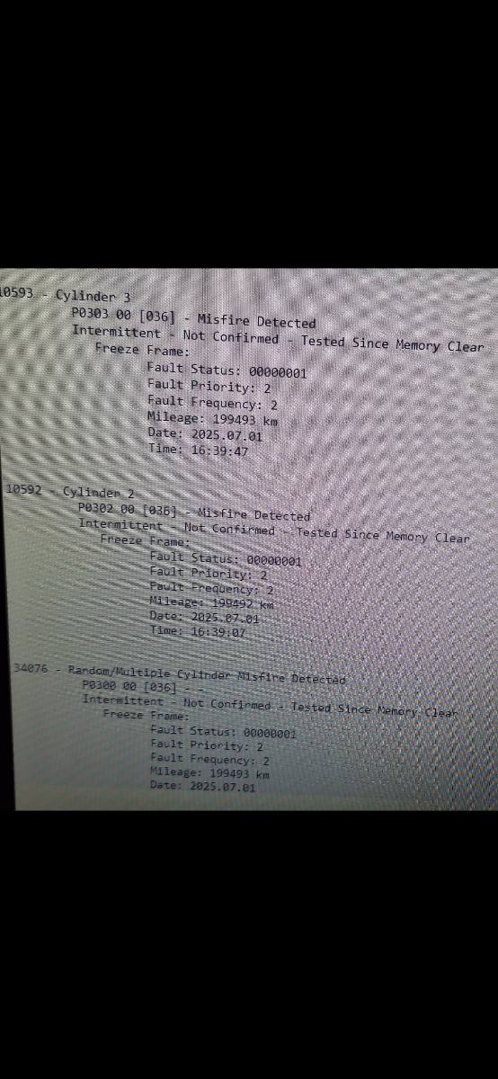

  10. spido
    Inverseaza cu tot cu bujii. Am vazut bujii defecte,de noi.
  11. bogdan_vw_11
    Bujiile sunt noi. Inversez bobinele 1 cu 2 si 3 cu 4

  17. spido
    Da. Bobine si bujii impreuna.
  18. bogdan_vw_11
    Salut. Sunt posesor recent de Octavia 3 1.5 tsi 199k km. Am aceste erori frecvente si check engine aprins care se stinge dupa cateva secunde. Am inlocuit bujiile,dar face la fel.... Sa inversez bobinele sa vad daca se muta erorile? Mulțumesc frumos

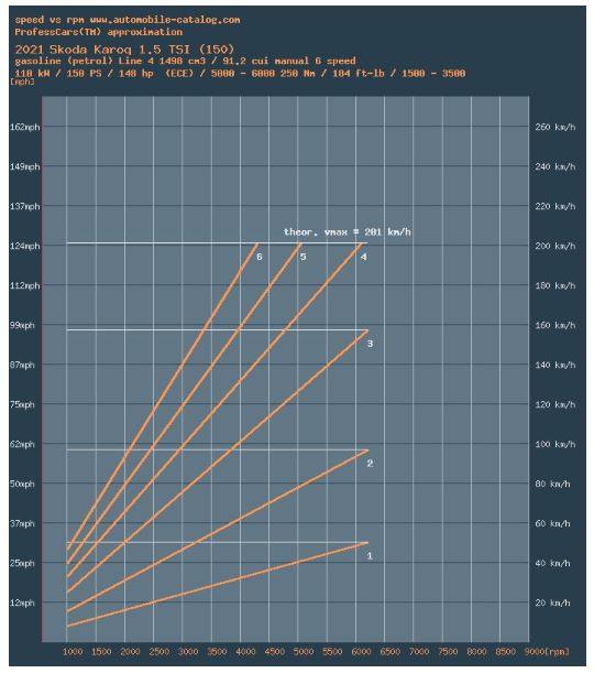

  19. ford sierra tdi
    Noul motor 1.5 TSI
    da, cutia e foarte lunga, e calculata strict pentru WLTP. ideala ar fi cutia de pe kodiaq 1.5tsi, e mai scurta pentru ca diametrul rotilor pe kodiaq este mai mare decat pe karoq sau ocatvia.
