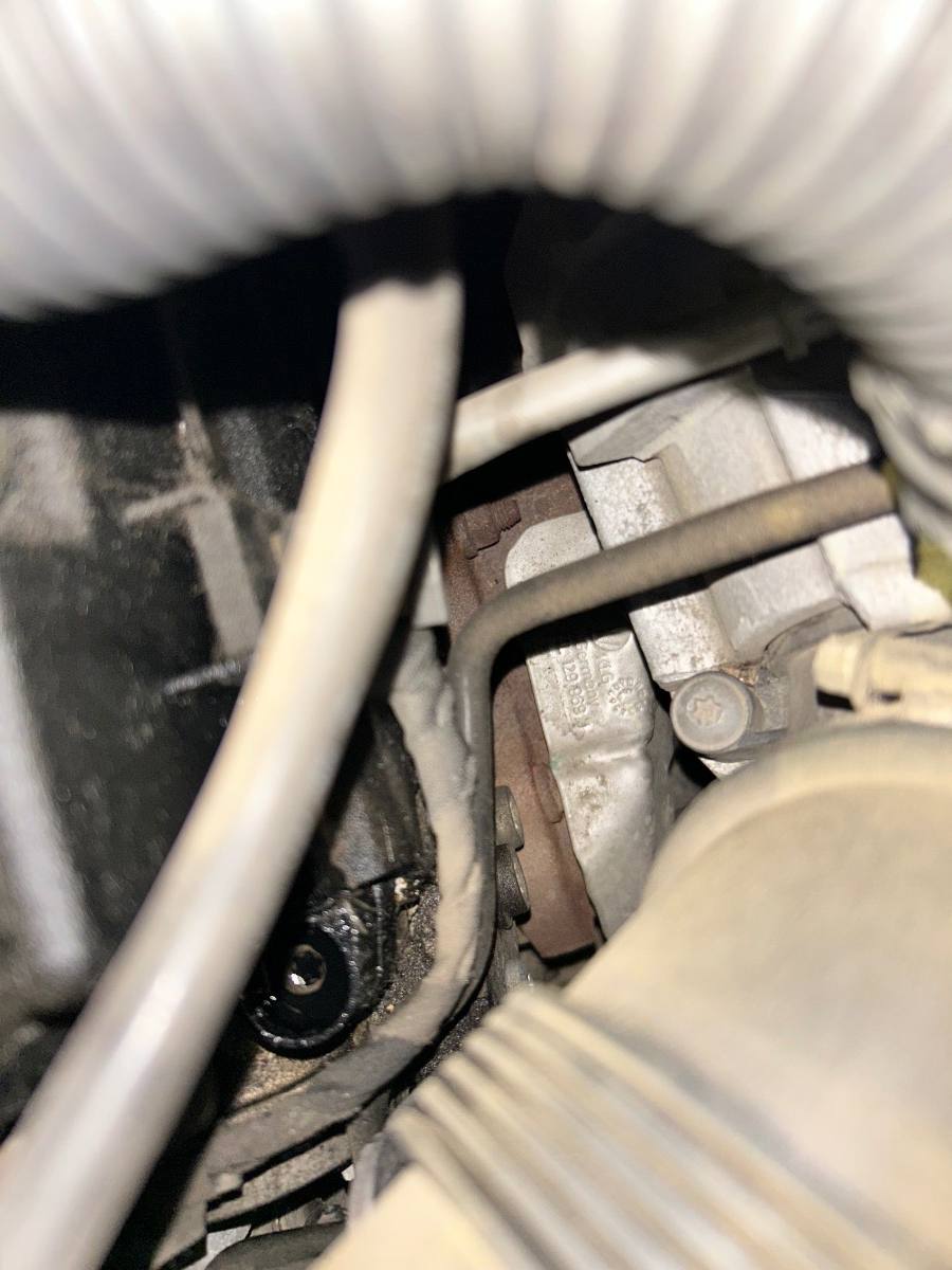

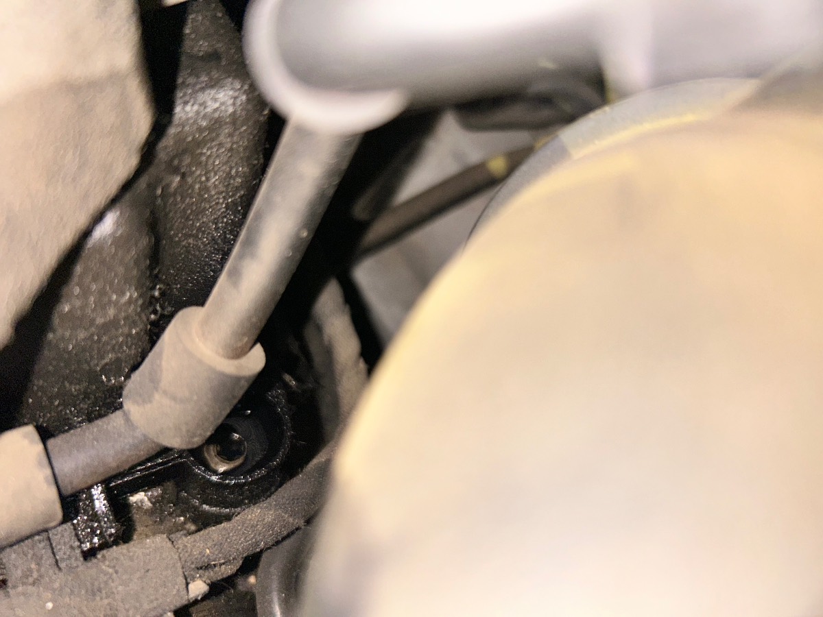

    Consum exagerat ulei
    Din poze nu pare o scurgere de 1L /700 km.
  3. Mihaimiron
    Bună ziua,scriu și eu poate ajuta și ceilalți colegi. passat b8 .2.0 tdi 150 cp la un moment dat a început să consume ulei,dar fum nu scotea,părea ca pierde la la capacul de umplere,l am schimbat și tot mi se aprindea martorul în bord. la 700 km puneam 1l de ulei. am scos capacul de la motor și pierdea pe l capacul culbutori (am luat ceva gama buget,freccia)am comandat piesa am făcut și schimb de ulei și de atunci totul este normal. mecanicul mi a spus ca în timp de la căldură se deformează fiind din plastic. drumuri bune!
