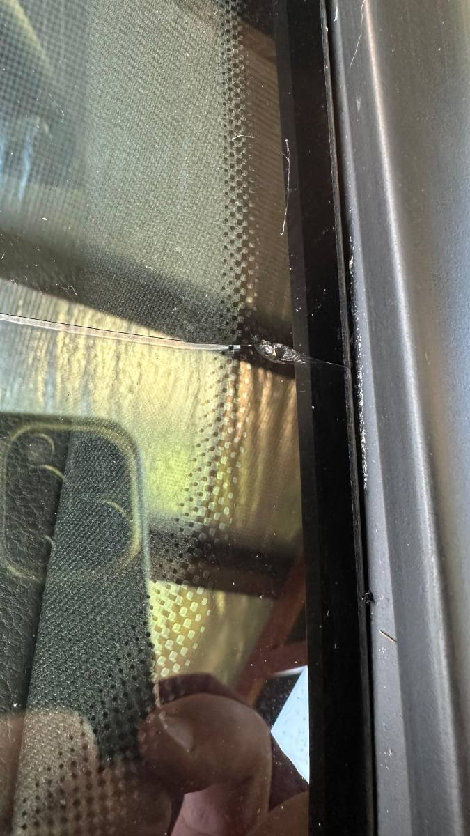

    Cu 2 zile inainte de pleca in concediu un senzor de presiune roti a murit subit, l-am inlocuit la auto-soft cu unul universal. a fost programat pentru VW si in 500 matri a fost recunoscut. Senzorul vechi l-am decapsat si am constatat ca a murit bateria. poate o sa incerc sa o inlocuiesc. Am terminat concediul de vreo 5500 km prin Europa. Europa Parc si Rulantica, apoi Garda Lake si GardaLand si la intoarcere am zis sa trec si prin Stelvio Pass. CA si anul trecut, la intoarcere, pe valea Oltului am mai primit o piatra in parbriz , asa ca de data asta trebuie schimbat. O sa o fac pe CASCO Consumul de combustibil a mai scazut, daca anul trecut a fost peste 9.3 , acum am scos 8.2 in aceleasi conditii de mers, si masina nu a mancat gram de ulei. Tot dupa ce am revenit in RO, pe portiunea dintre Margina si Holdea , in zona unde nu e autostrada mi-a intrat o pietricica la una din roti si la franare facea foarte urat, am oprit in primul spatiu de servicii si dupa 2-3 manevre de mers inapoi si franat a iesit pietricica. Altfel, trebuia sa dau roata jos si pentru asta trebuia sa scot cricul din portbagaj. Si acesta era plin ochi de bagaje.....
