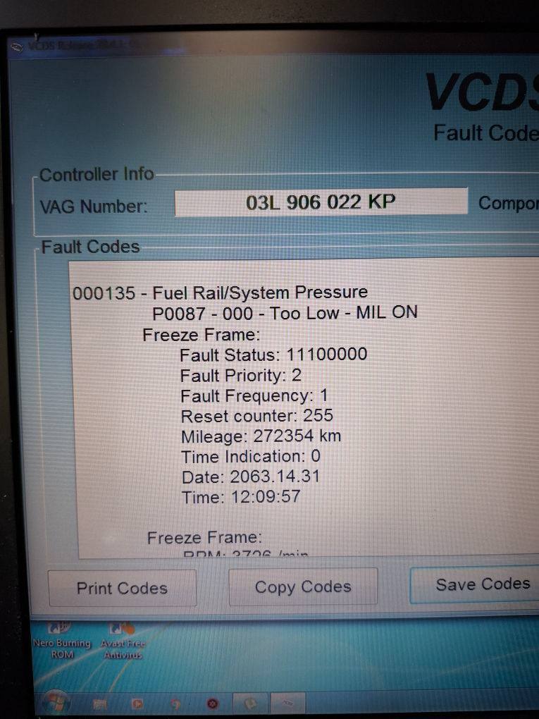

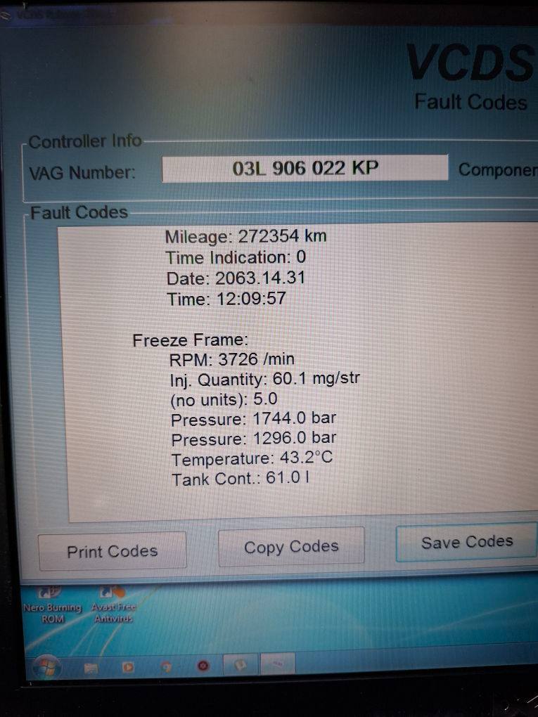

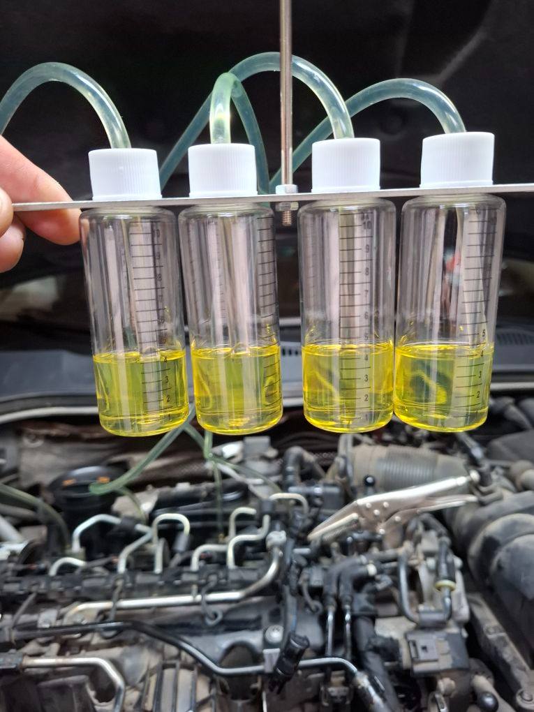

    Salutare tuturor! Am început sa-mi iau și eu la turații mai mari eroarea P0087 și nu știu ce sa fac în sensul ca doar pompa de inalte cred ca mai poate fi și vreau o părere înainte de a o inlocui. Am verificat dacă am span și în filtru și la regulator, dar momentan nu este. Verificat injectoare și pe tester și cu paharele, valori foarte bune. Înlocuit regulatorul de presiune de pe rampa comună cu unul nou Bosh. Regulatorul de debit de pe pompă inlocuit in urma cu un an tot nou. Presiunea pe joase înainte de intrarea in pompa e înalte 4 bar. Mulțumesc anticipat.
