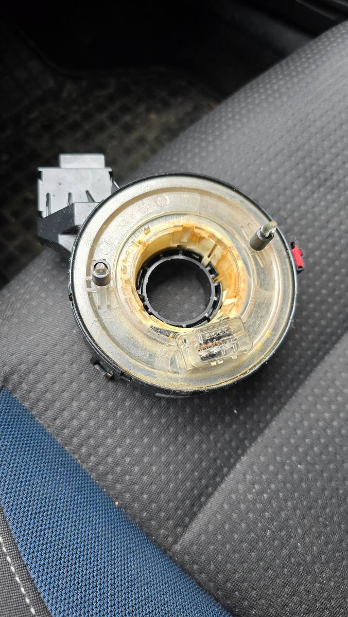

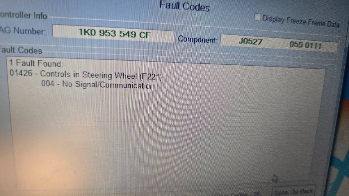

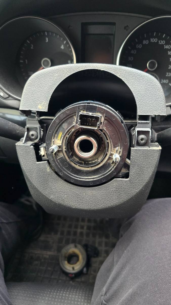

    Azi a circulat soția cu mașina fiică-mii și m-a sunat să-mi zică că nu merge claxonul. Zică, s-o fi stricat si ăsta în astea 2 săptămâni cât am lipsit. Apoi ajung acasă și-mi zice fiică-mea că a uitat, dar nici comenzile pe volan nu merg. Pun testerul și Îmi aduc sculele si scot airbag, volan, capacele la coloana de direcție și fac o poză spirei, că era principalul suspect. Apoi am căutat la.un parc de dezmembrări piesa, am tras o fugă la ei și am cumpărat-o. Am scos spira veche, am inlocuit-o cu cea pe care am cumpărată am cuplat airbagul si borna de la baterie si am testat comenzile: mergeau! Am strâns totul la loc,am făcut un viraj complet dreapta si unul stânga, s-a stins si martorul dim bord si avem totul funcțional la loc. Timp de lucru cu tot cu achiziționat piesa: 2h, piesa: 50 lei, satisfacția că are fiică-mea mașina să circule: nemaipomenită! 😁 in curând urmează si revizia anuală că mă anunță. Continuăm.
