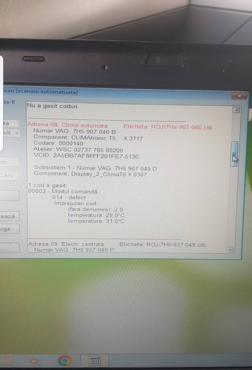

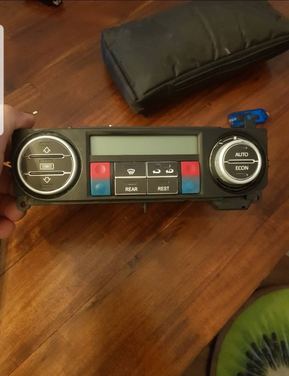

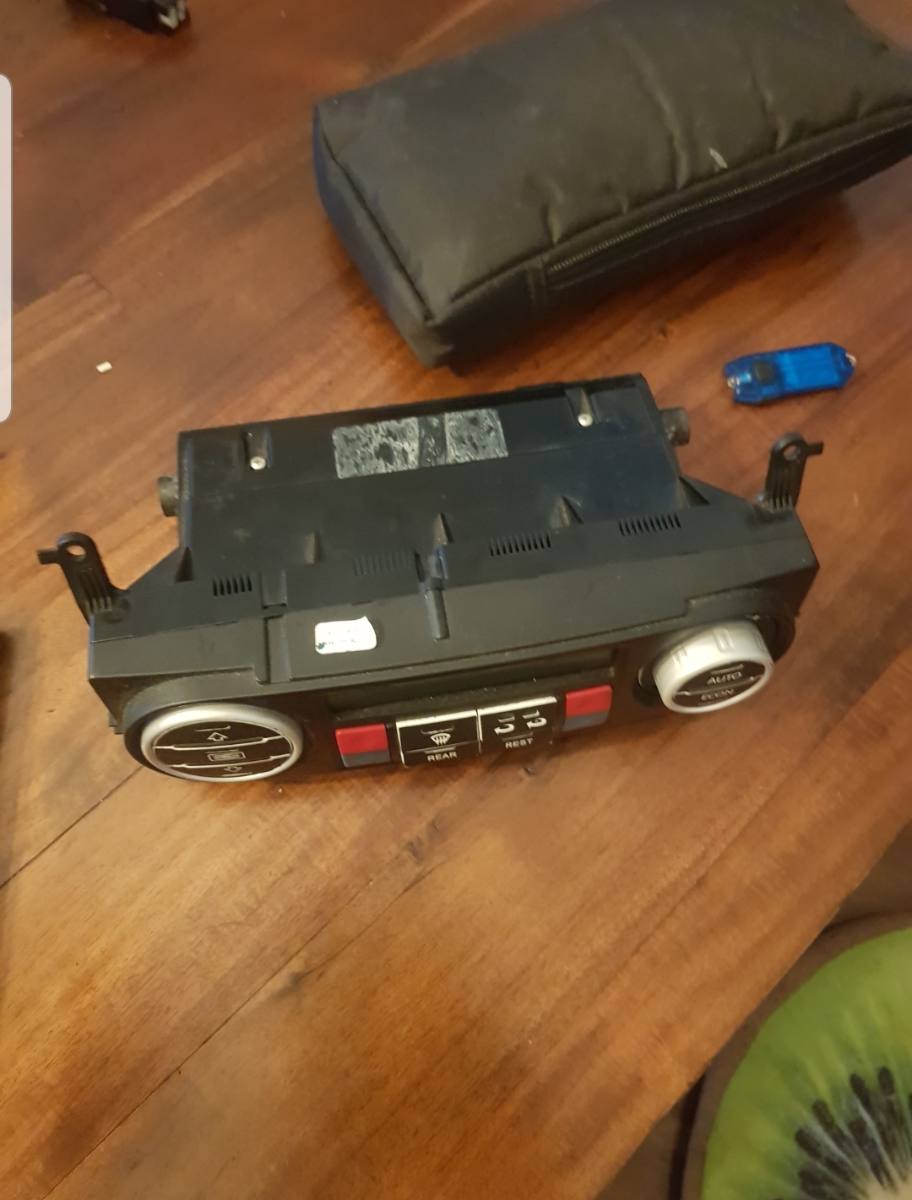

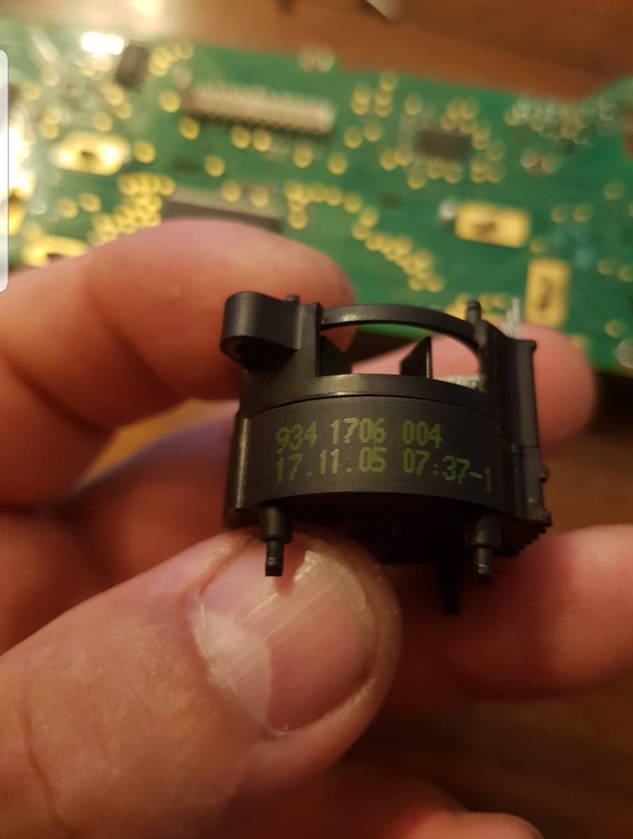

  2. Salut Dupa cum spune titlul se pare ca panoul de Climă față cel din bord este defect Cod eroare 00003 modul comanda 014 Defect Din cate am mai citit pe alte forumuri se pare ca ar fi motorasul din panoul de clima defect se desfac pini de pe placa,asa a fost si la mine i-am lipit dar eroarea persista,nu se poate sterge,si din aceasta cauză panoul nu da comanda la kompresor sa porneasaca Are cineva vreo ideie ce se poate face,cum se poate repara?

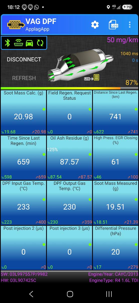

    Bună seara, am prins de câteva ori 700 km între regenerări la condus pe distanțe lungi și imediat ce atingeam 700 om, indiferent de valorile smm și smc, pornea regenerarea, dar astăzi am depășit 740 și se pare că mai merge. Nu am modificat nimic la soft ori altele. Atașez o imagine pentru confirmare.
