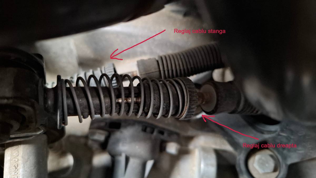

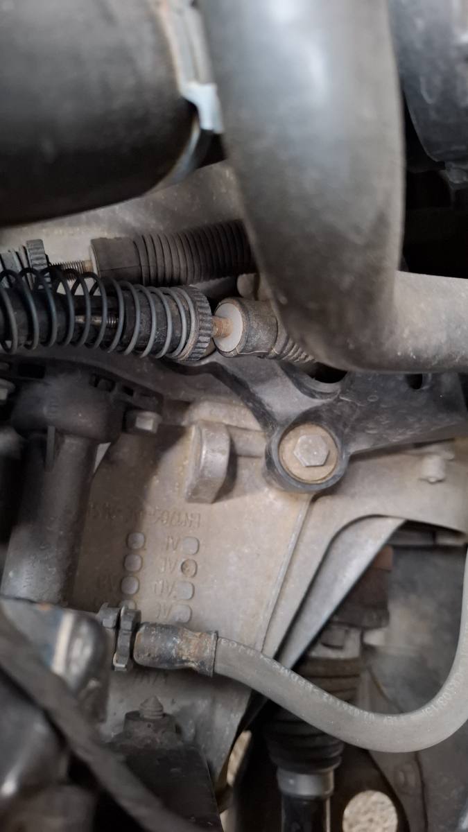

    Nu e normal sa caraie, sa sara din viteza etc. E o cutie manuala si nimic mai mult. Vitezele se schimba cand se decupleaza de motor prin ambreiaj. Comanda cutiei se face cu ajutorul a 2 cabluri care sunt actionate de maneta schimbator de viteze. Aceste cabluri au reglaje pentru cursa lor. Poate ca actionarea cutiei de viteze sa nu se faca corespunzator daca cele doua cabluri nu sunt reglate bine din fabrica. Asta ar putea fi o cauza pentru problema ta. Bineinteles pot fi si alte cauze privind cutia de viteze. Cel mai bine ar fi sa mergi la un specialist in cutii de viteza la un service specializat pe VW. Era de asteptat ca cei din reprezentanta sa iti dea cu flit. Orice problema care e mai complicata ii depaseste. Ei stiu cel mai bine sa iti ia banii de 5 ori pretul pe revizii care costa 200 lei pentru schimb ulei si filtre. Iti atasez foto de la masina mea cu cele doua cabluri si reglajele curselor. Scuze pentru calitatea foto dar spatiul este destul de stramt si le-am facut cu tel mobil.
