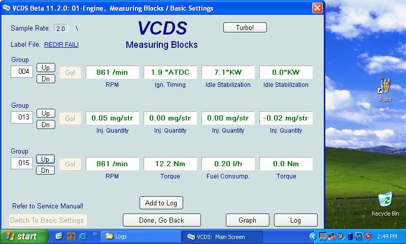

ce a scris colegu mai sus se cam intampla si la mine. Astea sunt valorile.
Passat b6 - BMP - an 2006 -232.000 km
Mi-am bagat putin nasul si am modificat avansul (dupa ce am citit topicul) si am avut urmatoarele valori, dar nu stiu la care sa raman. Momentan sunt la 1.5, dar daca celelalte sunt mai bune, il modific:
SI cu grupul 001

Dar la motoarele pe benzina care sunt grupurile aferente valorilor de la 004, 013 si 015? Ca eu la grupurile respective ori am alteva, ori nimic. Am cautat pana pe la grupul 100 si tot n-am gasit ce discutati voi mai sus.
cineva vreo parere la ce am postat mai sus?
Ramai pe  -2° ca asa e normal pt.un edc 16, dar si -1,5° se incadreaza, consumul in relanti de 0,2 l/h nu e normal.
Modificat de romytaxy
Cantitatea injectata de 2.2 arata o problema la injectoare
Posteaza grup 018 si 023. Verifica nivel ulei.
Nici nu am vazut cantitatea injectata de 2.2(neatentie)dar la asa o cantitate cred ca trepideaza motorul rau de tot.
Ceva nu e ok, consum relanti de 0.2 cantitate de 2.2 si totusi colegul nu reclama alte anomalii.

Nivelul ulei este ok.
La grup 13 imi apare valoarea 0 constant. Daca accelerez si iau imediat piciorul dupa acceleratie imi apare 128, daca accelerez constant pana in 3000 de ture ramane 0, dupa 3000 apare valoarea 4.
Consumul la relanti este 0.02 in program si pe bord arata 0.4

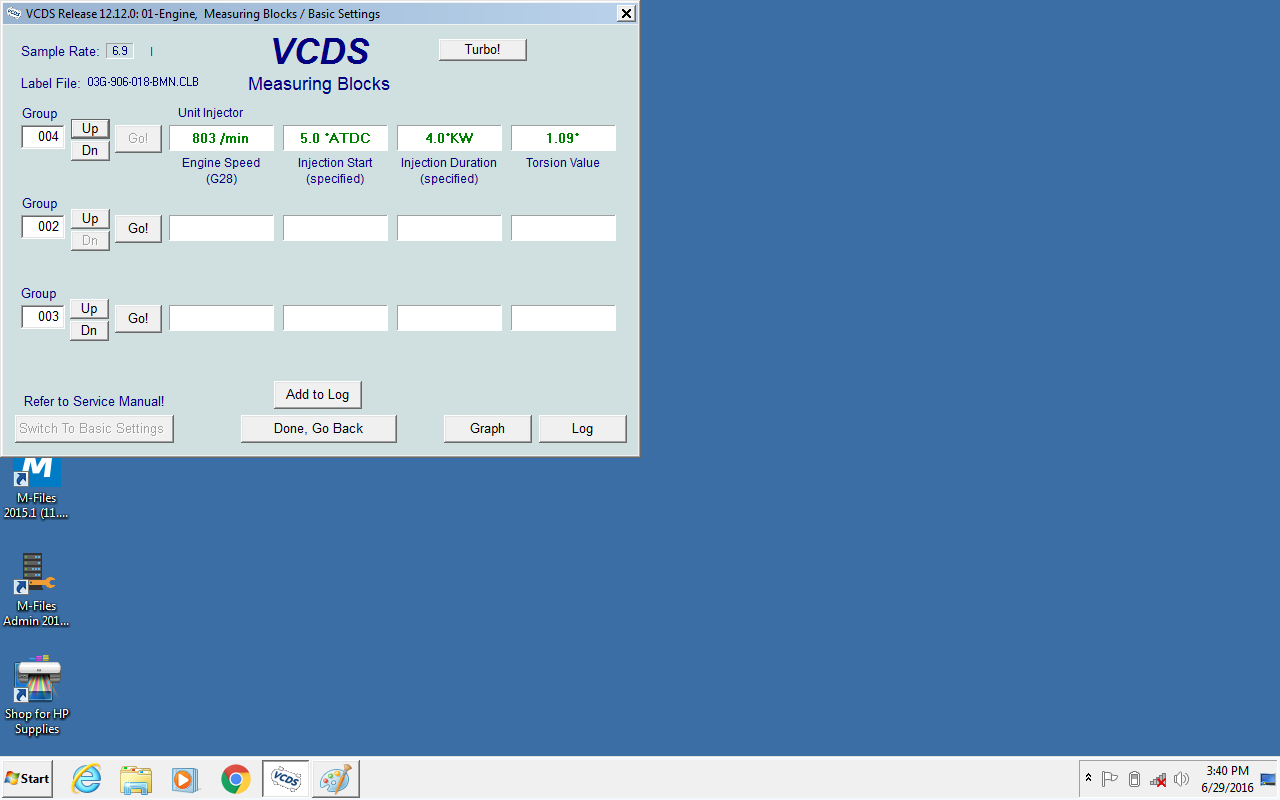

salut baieti poate sa imi spuna si mi ce este in neregula la acesti parametrii din imagine am o impresie ca ceva nu e bine e vorba de un 2.0 tdi bmn de 170 cp cu doua axe cu came  ce mi se pare ciudat ar fi la torsion value 1.9 asta cam mare cred ca ar trebuie sa fie zero sau.... si daca este asa  ce axa se poate regla axa din fata admisie sau cea de pe evacuare am uitat sa spun e facut cam la rece sa zic maxim 50 grade apa

Nu trebuie sa fie 0 ci undeva intre -1.5/-2,5 grade.
Modifica unghiul de avans si poate asa ajungi si la valorile normale ale inceputului de injectie(cat mai aproape de 0/la tine e 5)si o durata mai mare a injectiei care la tine e 4.0.
stai ca mai bagat in ceta spune-mi te rog ce se regleaza axa cu came? si care axa ?

Din axa din fata = avans
Din axa din spate = cantitate motorina injectata.
Da, asa trebuia sa fie valoarea avansului/precum ti am spus si...DACA aveai rabdare sa citesti cateva pagini te lamureai si nu intrebai pt.a suta oara acelasi lucru.

ok scoate-ma din ceata zi-mi din imagine ce e nasol 5.0 ATDC SAU 4.0 KW  ca din ce mi-ai spus tu inteleg ca ,cat mai aproape de 0 la mine e 5 si e bine si o durata mai mare a injectie care la tine e 4.0 (ori sunt eu obosit dupa o zi de munca ori...nu mai inteleg nimic :banghead:)
sau mai pe scurt zi-mi te rog asa (crede-ma ca in momentu asta nu pot baga la cap asta daca vrei sa ajuti un membru vwforum bineinteles)
deci la mine injection start este 5.0 ATDC injection duration este 4.0 KW si torsion value este 1.09 cum ar trebui sa fie normal
Inceput de injectie cat mai aproape de 0° atdc/btdc/durata injectiei dupa 6° KW(momentan la tine NU E OK dar...posibil sa se imbunatateasca daca duci avansul unde trebuie ADICA INTRE -1,5/-2,5 grade).

Si/si, consumul e dictat de avansul pe care il ai acum, regleaza l precum ti am spus si o sa scapi de probleme.
