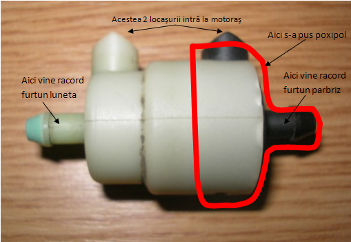

Posibil sa fi patit ca mine, adica pompa are un fel de "distribuitor" pentru fata -spate, si ala nu a mai avut zile. Am cumparat o pompa noua, nu e f. scumpa si e modelul cu acel distribitor monobloc cu pompa.

acest repartitor se poate reconditiona cu poxipol, dar in cazul meu am avut si mufele de imbinare crapate si le-am racordat cu furtune
post-60008-0-67157300-1294681535_thumb.p
eu am legat cu un fir de cupru monofilar, care strange acel bloc unisens din poza de mai sus, care se strange de fapt pe cele 2 mufe ale furtunelor, ele fiind la 90 de grade, astfel membrana din mijloc (situata intre partea alba si cea neagra) e presata si nu a mai picurat, am demontat bara fata sa pot lega sarma usor si sa vad cand am strans suficient sa nu mai picure

verifica prima data daca curge pe la supapa unisens de pe motoras,
demontezi bara fata (daca vrei doar de pe partea stanga ca sa vezi) asta inseamna 4 suruburi la carenaj roata, 1 langa far/radiator, iar dedesupt cate un surub pe fiecare parte pe extreme plus 3 clipsuri intre ele (nu stiu cum se numesc exact)
la mine se vedea cum picura printre cele 2 corpuri ale supapei unisens (este o poza mai sus)
mai sus am descris cum am strans acea supapa cu un fir monofilar de cupru mai gros sa nu se slabeasca dar moale sa se aseze bine si usor, si oricum nu trebuie strans tare, ci cate putin pana se opreste din picurat
atentie fiindca la mine picura doar cand am bagat solutia de iarna, cu apa nu picura
