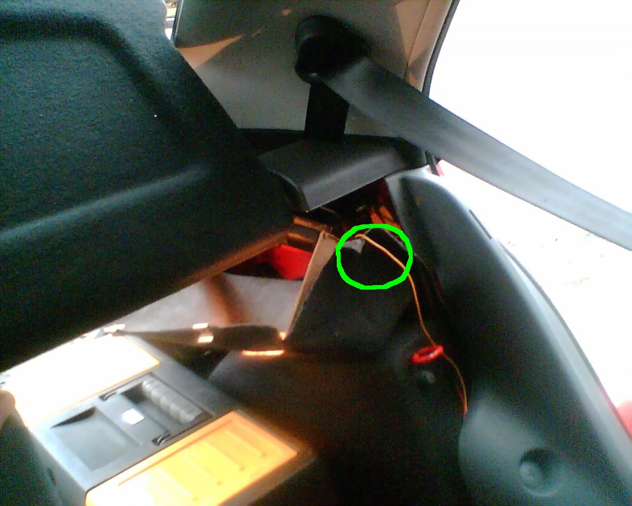

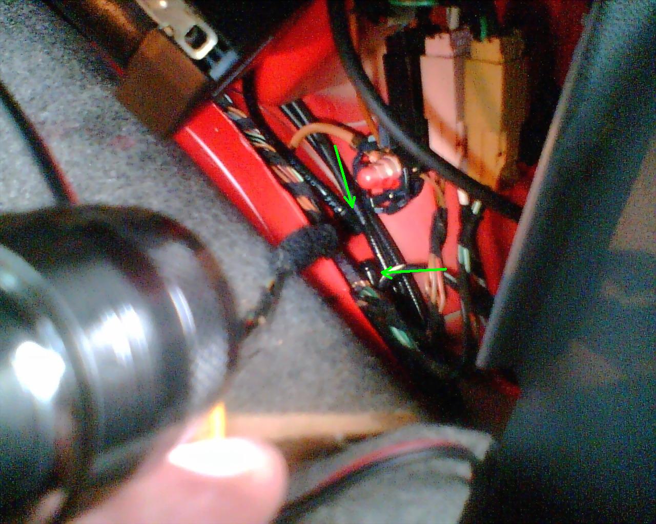

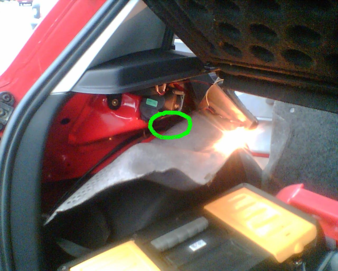

Azi am patit-o si eu, stropitoarea dadea un jet foarte slab. M-am inarmat cu rabdare si m-am uitat pe langa masine sa vad pe unde se scurge lichid si am observat ca se prelinge prin zona portierei stanga spate. Am purces la desfacerea panoului din mocheta aflat in portbagaj in partea stanga si am rabatat portiunea mica din bancheta. Acolo, dedesubtul centurii de siguranta era o imbinare slaba a furtunelor pentru lichid.
Pentru o mai buna intelegere am facut cateva poze cu telefonul mobil (din lipsa de alte mijloace tehnice) si cu imbinarea total desfacuta; sper sa va lamuriti.
Zonele incercuite precum si sagetile marcheaza locul unde se afla imbinarea.

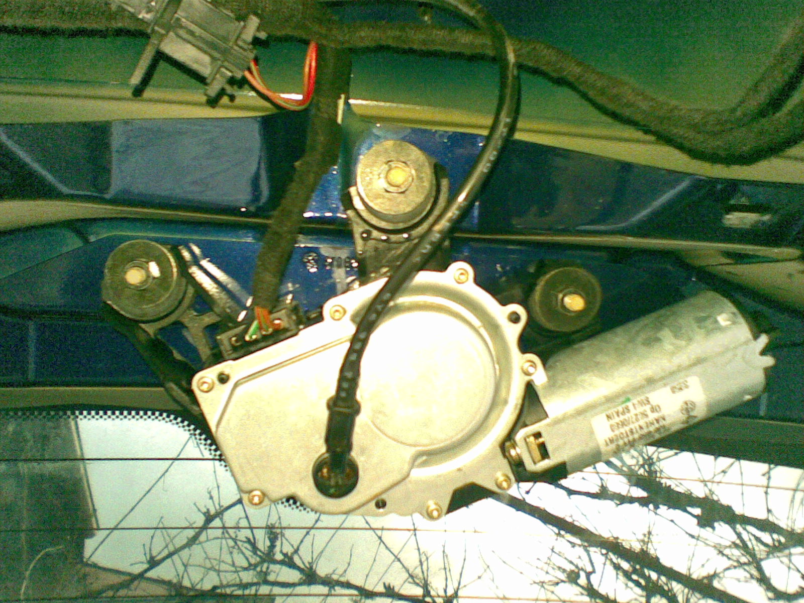

Exact. b1ade a propus bine. Cel mai ok este sa rogi pe cineva sa iti actioneze spritiera. Daca va fi (si inclin sa cred ca cupla furtunului care intra in motorasul stergator hayon e sarita) cupla de la motorasul stergator hayon, atunci va curge masiv lichid chiar prin dreptul broastei hayon, pe la mijlocul hayonului. Eu am patit de 2 ori: prima oara a trantit sotia mai tare hayonul si efectiv a sarit cupla de-acolo. Acum 2-3 saptamani a sarit iar, nu apucasem sa schimb lichidul cu cel de iarna si cred ca a facut presiune mai mare decat de obicei si a aruncat partial cupla afara.
Daca pe la hayon curge, atunci nu scapi si trebuie sa dai tapiteria de hayon jos. Ai grija la remontare, la cleme.

Blade a avut dreptate cu inclinarea masinii,d`aia se ducea apa in dreapta.Am desfacut tapiteria si am dat de imbinarea cu probleme.Am pus niste silicon acolo si sper sa fie bine.M-am cam chinuit(rau) cand am prins tapiteria dar sper sa merite.
