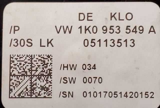

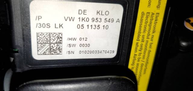

Salut, nu am reusit cu noul calculator de coloana sa setez senzorul unghi volan. Am urmat procedura si se bloca la 70 si ceva de grade sau până in 90...
Am pus calculatorul vechi si am reusit sa-l setez din prima de pe modulul de abs...Sa nu fie compatibil cel nou sau e cu probleme? Primul din poza e cel nou cu fw/hw mai noi, adica ala ce nu a vrut sa se imperecheze cu senzorul unghi volan...
Ms mult de ajutor!
Este compatibil. Poate e defect, poate nu faci ceva bine...

Am fost la dezmembrari si l-am schimbat cu altul cu acelasi hw/sw ca al meu si a mers din prima.
Ms, o zi faina!
Deci era defect in teorie, cel de mai sus
  On 14.07.2021 at 12:37, F l o r i n a scris:
Expand
Cred ca da, daca zici ca nu conta versiunea de hardware sau software.
Nu, nu contează. Se pot monta si coduri diferite, etc.. In functie de compatibilitati..

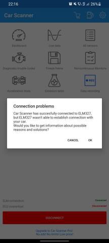

Care ar putea fi motivele din cauza carora nu se mai conecteaza un dispozitiv OBD II la ECU? La telefon se conecteaza. La ECU, nu
La ecu... Motor... Sau deloc pe toata masina? Daca alta interfata de diagnoza merge.... S_o stricat jucăria. Daca nici alta nu mere, verifica alimentarile din mufa obd a masinii
Nu merge deloc, pe nici un modul de pe masina. Sambata am reusit prin pur noroc sa conectez OBD-ul (un ELM327) si sa sterg o eroare pe senzorul lambda. Problema asta persista de vreo 2-3 luni. De sambata am mai incercat sa conectez OBD-ul de vreo 20 de ori, cu diferite aplicatii si toate imi dau acelasi tip de eroare.
Incearca cu alta interfatads diagnoza, sa vedem daca merge

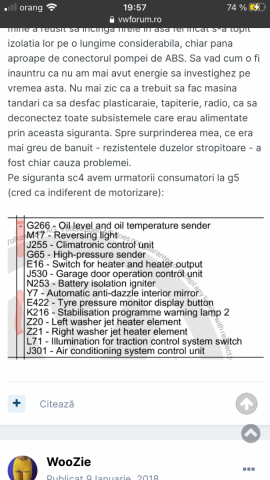

Aceeași problema am și eu,din păcate eu am nimerit o siguranța din aia chinezeasca și mi-a topit firul pana in spatele bordului  dar totodata am avut și un pic de noroc și am putut înlocui firul pana acolo.Problema e ca in continuare îmi arde siguranța și sper sa fie și la mine același senzor ca și l tine,mâine verific și revin.
Se aprindea și la tine martorul la nivel ulei in momentul când făcea scurt?
Suspenda cablajul catre toti consumatorii de pe acel circuit si trage circuit separat, catre fiecare
Nu cred ca ma descurc sa fac așa ceva,ma depășește pentru ca pe acel circuit sunt foarte mulți consumatori,cum depistez eu firele la fiecare consumator in parte?
