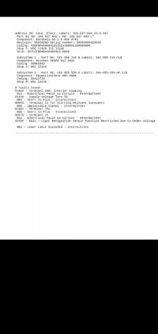

Salut, am scanat masina si am gasit aceste erori:
Address 09: Cent. Elect.        Labels: 3C0-937-049-23-H.lbl
   Part No SW: 1K0 937 049 L    HW: 1K0 937 049 L*
   Component: Bordnetz-SG 1.0 H30 0701
2 Faults Found:
01064 - Terminal 58d; Interior Dimming
01049 - Supply Voltage Term 50
            006 - Short to Plus - Intermittent
Ma puteti ajuta  cu a 2-a eroare?
Multumesc !
se refera la terminalul electromotorului. Ai probleme cu el ?
Nu, functioneaza bine.
Ma gandesc la releul 53...
Check/Replace Starter Relay (J53)
Asta zice rosstech, printre altele :)
Ms!
Modificat de matty007

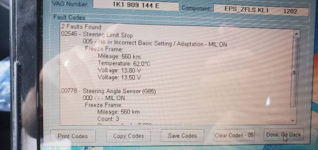

Salut, am schimbat si calculatorul de coloana...vedem mâine după ce stă-n soare. In schimb m-am pricopsit cu volanul galben si esp aprinse...
Am incercat basic settings, m-am logat cu 40168 pe steering wheel dar nu am reusit sa le fac :(
Pai nu pe 16 se face, la modelul tau...
Faci login 40168 pe 03 abs...si de acolo setare de baza
Dupa care, limita de forta servodirectie di gata
Nu reusesc...probabil sunt eu bleg!
Calculatoroul de coloana are acelasi cod, difera doar versiunea de soft si de hardware, oare conteaza asta?
Mulțumesc !

Nu. Cauta pe wiki ross tech,  gasesti procedura. Dar intai astepta sa vezi daca s'a rezolvat problema sau nu

Salut, se pare ca a fost calculatorul de coloana. Au venit caldurile si nu mi-a mai facut probleme. Mulțumesc mult de tot !!! Mai trebuie sa rezolv cu eroarea 00778, nu reusesc sa calibrez senzorul unghi volan, mai nou am eroare 00778 defective. Eu doar am inlocuit calculatorul de coloana, nu am umblat la spira sau senzor unghi. O zi frumoasa si mii de mulțumiri !
