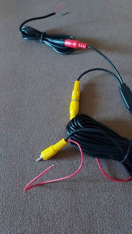

Nu ca ar fi o problema (chiar) electrica, insa dat fiind ca doresc sa introduc in habitaclu mufa galbena din poza atasata si nu vreau sa am probleme daca ciupesc sau deteriorez ceva in manunchiul de fire ce intra de la motor in cabina.
Imi spune cineva care ar fi locul si metoda ideala pentru a introduce mufa/firul?
F l o r i n
Ai dop de trecere pe langa firele respective,  lucreaza cu grija si nu ciupesti nimic. Eventual taie mufa care intra in interior si treci usor firul pe acolo, refaci legatura in habitaclu.....ca sa nu treci ditamai mufa

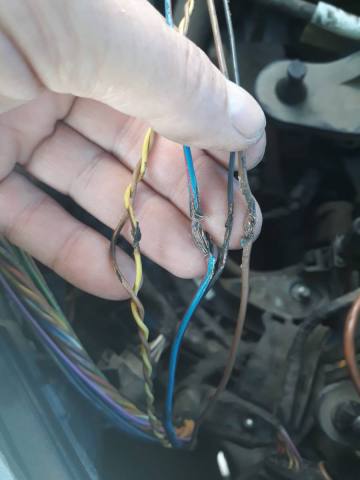

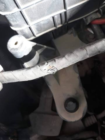

Am gasit sub filtru de aer fire roase si puse in scurt ,am refacut cablajul, acum porneste foarte bine.

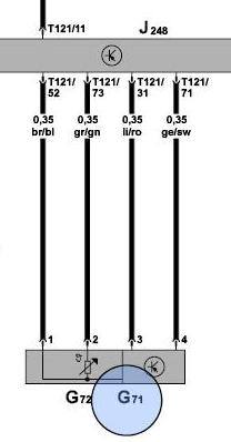

Au disparut eroare de scurt ,si cea de senzor turatie,  dar ramane cea de senzor presiune si temperatura galerie admisie  Am verificat continuitatea celor 4 fire din mufa senzorului pana in mufa de sub filtru de aer si sunt ok. Mai departe nu stiu unde duc firele ,probabil
scuze ... am postat din greseala ..  probabil duc la calculator ,nu stiu pe ce pini. Senzorul este ok, verificat cu unul identic de pe un AXR. Tensiunile la mufa la vw 1- 0,02 v
                                         2- 5,02 v
                                         3-5,02 v
                                         4- 5,73 v
tensiunile la mufa senzorului la skoda axr  1-0,02 v
                                                                       2-5,07 v
                                                                       3-5,07 v
                                                                       4-0,02v
Diferenta este ca la a mea pe  pinul 4  am tensiune          5,73 v ,senzorul meu merge pe skoda fara probleme

Unde si ce sa mai verific ?
Tot fire intrerupte, trage de ele si vezi unde se rup, se tin doar in izolatie.
De la senzor firele merg direct în mufa mare din ECU
Conforma autodata tensiunile  pe fire (cu senzorul conectat) trebuie să fie:
1-contact pus-0V
2-contatct pus/temperatura aerului de 10 grade - 3V (în funcţie de temperatură poate fi mai mare sau mai mică)
3-contact pus-5V
4-contact pus-1,9V
4-ralanti-1,9V
4-accelerare scurtă-3,2V
Toate măsurătorile se fac cu senzorul conectat.
Multumesc de informatii
Revin cu masuratorile senzorului conectat :
1- contact pus -5,01
2- contact pus -5,01
3- contact pus -5.00
4-contact pus -5,05
4-relanti          -5,05
4-acceleratie - 5,05
Am verificat continuitatea la mufa de langa filtru de aer si este ok, mai am de verificat de la mufa de langa filtru la calculator. Cand se opreste ploaia, alt ceva nu mai stiu.

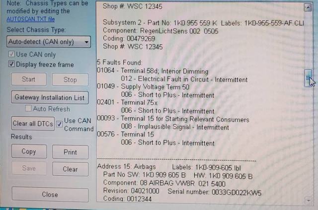

Salutare, masina mea cred ca e posedată!
Am scanat-o si am gasit erorile din poză, nu au mai functionat: claxon, semnalizari, clima ( ventilator habitaclu ). Când am repornit s-a comportat ca si cum ar fi bateria slabă, acel țăcănit fără să invârtă electromotorul. Apoi a pornit ca si cum nu s-ar fi intamplat nimic, si toate functioneaza...
Ma puteti ajuta cu ce sa verific pt. inceput?
Mulțumesc !!!
5 Faults Found: 01064 - Terminal 58d; Interior Dimming 012 - Electrical Fault in Circuit - Intermittent 01049 - Supply Voltage Term 50 006 - Short to Plus - Intermittent 02401 - Terminal 75x 006 - Short to Plus - Intermittent 00093 - Terminal 15 for Starting Relevant Consumers 008 - Implausible Signal - Intermittent 00576 - Terminal 15 006 - Short to Plus - Intermittent
Modificat de matty007
Schimba electrica contactului de pornire.

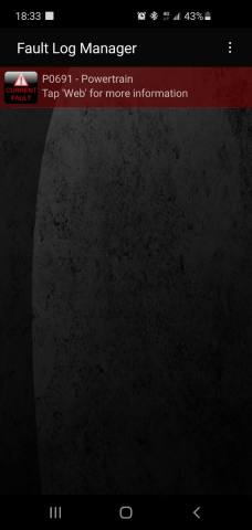

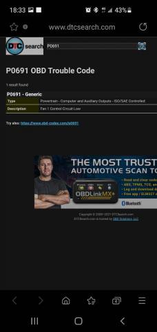

Salutare, la al meu Golf 5 1.6 fsi am eroare P0691. Inteleg ca este de la ventilatorul 1, insa pe vcds pornește. Daca pornesc clima pornește și el.
Ce ma sfatuiti sa verific?
Mulțumesc!
Modificat de loghy
Posteaza eroarea completa,  cu tot ce apare in textul ce o urmează, sa ne putem face o idee
Sunt scanari cu un elm327 bluetooth. Nu am putut sterge eroarea decât după ce am pornit clima si au pornit ambele ventilatoare, mil on !
Mulțumesc pt. ajutor!
Fan 1 control circuit low !
Obd elm 327 bluetooth.
