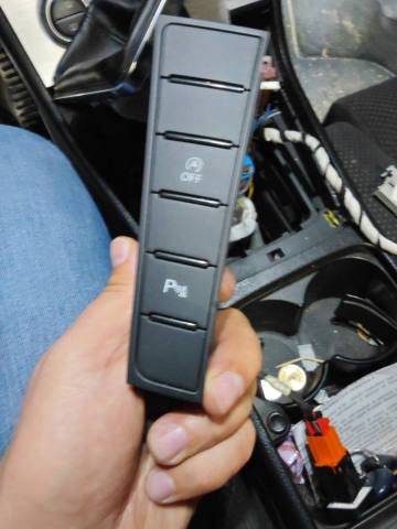

kit-ul complet, e kit ...complet. Pune o poza sa vad consola ta cum arata, la schimbatorul de viteze - sa vad daca ai cum pune butonul sau mai trebuie cumparat ceva.

hmm... adicatele dintr-o bucata. Atunci de ce masa, carsystem vinde cu buton individual, ca la B6....
CS vinde fara buton, vezi link-ul de mai sus.
LE: Adica asta pentru spate, sau asta pentru fata-spate, ambele fara butoane.

Din cate stiu eu (s-ar putea sa ma insel), cele doua butoane sunt: cel cu P si volanul pentru Self Park, iar cel cu P si acele unde care ies din el pentru activarea senzorilor de pe fata
Eu vreau senzori pe spate, care stiu ca se activeaza cand intru in marsarier si nu au nevoie de buton.

Pentru PLA ai nevoie de kit-ul de senzori fata-spate postat mai devreme, consola cu butoane postata mai devreme si kit-ul asta postat de Florin.
