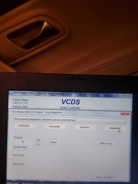

Salutare colegi,zilele trecute mi-am cumparat o interfata Vcds si nu pot sa modific  relantiul,imi da eroare .Ma poate ajuta cineva?
Passat cc 2010 dsg 170, interfata Vcds 19.6.2 originala .Multumesc!

Pune o poza sa vedem canalul respectiv

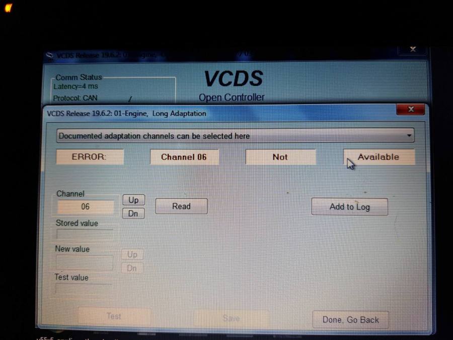

Am pus si un log txt in primul post. Multumesc Florin!
Pai baga-i codul de securitate
Si cu codul introdus.Are interfata vreo problema?
Modificat de Crawest
Nu cred. E posibil ca varianta de sw a ecu motor, sa nu iti permita acesta modificare. Chiar ieri m-am jucat la un cc 2010, mergea. La B7..nu.
Azi am facut proba cu alta interfata originala...aceeasi problema ?, ciudat e ca relantiul l,am modificat eu anu trecut cu o clona .....si,a mai aparut o problema mi.a disparut setarea de impuls semnalizator 3x.....acum e numa una...ufff
Poate de anul trecut ai facut vreun update la soft motor?
Ai dreptate @F l o r i n,s-a facut o resoftare la reprezentanta pentru noxe.Acum ce ma fac,ma duc peste ei !! le zic sa-mi puna softul inapoi... sau cum ?
O sa primesti raspuns ca ai cel mai ok soft pe masina.
ai primit update si nu o sa-ti dea reprezentanta inapoi ceea ce ai avut initial.
dar se poate trece inapoi la ce ai avut fara probleme.
spor
Modificat de Turbocip

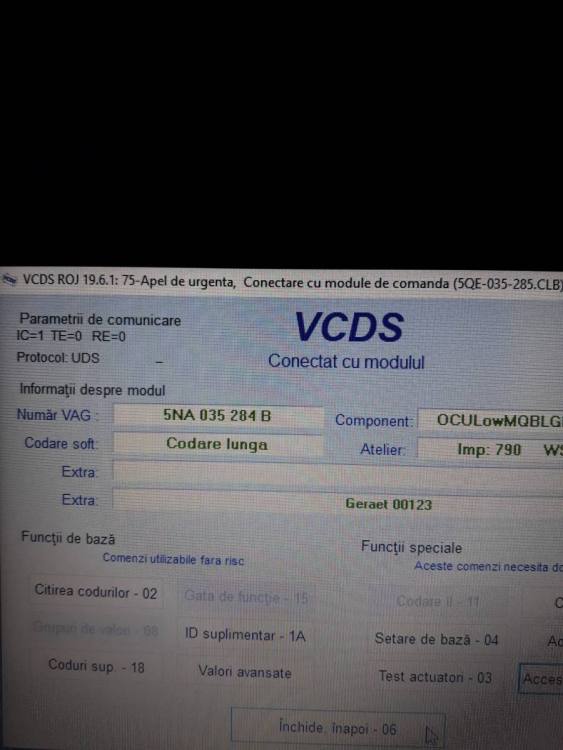

Am urmatoarea problema. Am schimbat astazi unitatea audio la Skoda Superb din 2018 cu una after market cu sistem android.
Problema este ca acum imi apare eroare in bord referitoare la apelurile de urgenta in sensul ca nu poate fi accesati. Este normal ca am schimbat unitatea audio.
Am incercat sa intru pe modul canalul 75 sa anulez aceasta setare dar imi cere sa intru introduc codul avansat de modificare.
Nu am acest cod, ma puteti ajuta cu acest cod.

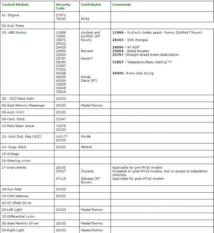

20103
Atasez codurile sa fie mai usor de gasit. atentie de ex la ABS, se poate incerca de 3 ori apoi se blocheaza modulul un timp. Daca e blocat trebuie sa treaca un timp cu contactul pus pana se poate baga din nou codul de acces. Ca sa nu asteptati pana se deblocheaza cel mai simplu e sa incercati a 2-a zi dupa ce v-ati plimbat cu masina.
