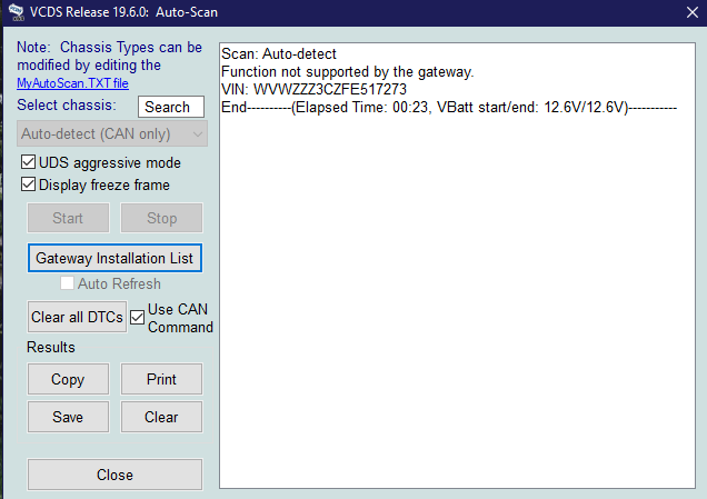

Am trecut si eu de la clona la interfata originala dar nu imi face AutoScan. Am incercat pe 2 masini diferite, am reinstalat VCDS, am dat test, config.. nu mai stiu ce sa fac. Ati mai patit?
Incearca prin selectarea manuala a caroseriei, precum si prin debifarea UDS agressive mode.
@pronet, am incercat astazi asa dar tot nu vrea. In schimb pe un Tiguan 2010 a functionat. Pe Passatul meu 2015 si inca un model de Passat 2016 nu vrea autoscan in niciun fel.
Dar de accesat modulele te lasa? Da un mail la support la rosstech. Banuiesc ca e inregistrata oficial la ei.
Da, ce am incercat pana acum e ok. Da, hai ca trimit email si astept un raspuns de la ei. Multumesc frumos! Daca dau pe Gateway afiseaza toate modulele, le pot accesa etc.

Nici la mine 19.06 nu vede masina (incercat astazi dupaamiaza). Inca nu am sapat in aceasta problema.
La mine s-a rezolvat printr-o intalnire cu server-ul si optiuni/test.
Cred ca s-a rezolvat cu versiunea 19.6.0.7 din ce citesc pe forumul de mai sus. O sa încerc din nou.
