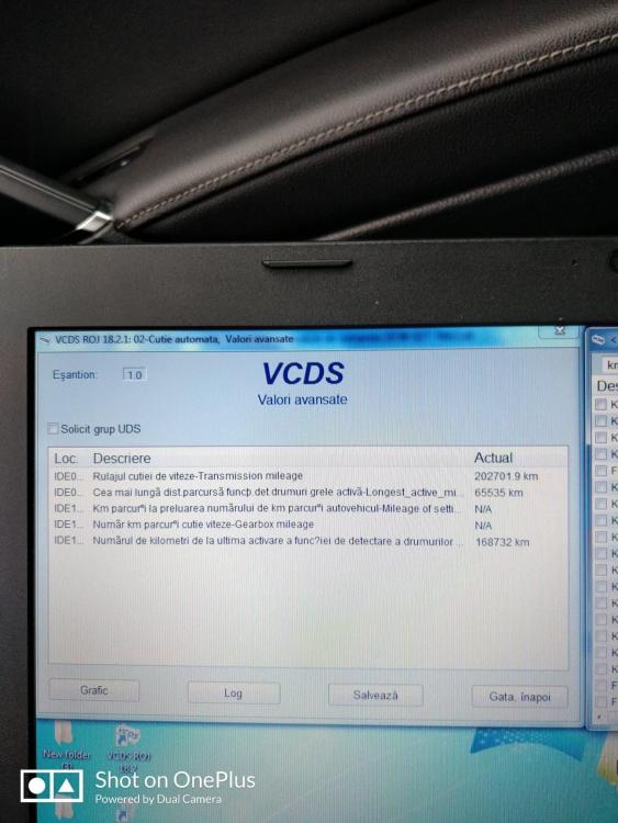

Am facut o scanare pe cutia de viteze si sunt nelamurit daca km din bord corespund cu cei de pe cutie sau nu. La rulajul cutiei de viteze imi arata 202701.9 km iar la numarul de kilometri de la ultima activare a functiei de detectare a drumurilor grele imi arata 168732 km adica fix cat am eu in bord.
Care sunt kilometri reali pana la urma?

Legat de km reali la masina de mai sus, nu exista indoiala ca km au fost dati inapoi.
Incearca sa citesti si din EDC17 direct, dar e deja lamurita treaba.
Ciudat e faptul ca a fost verificata la cumparare de reprezenta vw c-ta si in istoricul lor masina figureaza cu toate intrarile de revizie si alte minore gen schimbare bujie incadescenta, brat stergator,etc cu kilometrajul actual. Se poate asa ceva?
Unde gasesc EDC17, eu am incercat cu vcds 18.2 si nu imi arata decat EDC15/16 care nu merg sa citeasca km.
Alta chestie putin ciudata e faptul ca asta ar insemna ca s-au dat inapoi 33.969 km, de ce nu suma fixa 40,50.....100k :)
@Blazer intrucat noi aici doar speculam iar datele aratate de VCDS trebuie interpretate intr-un anumit context. Spre exemplu RossTech face foarte mult reverse engineering care prezuma ca nu neaparat toate datele extrapolate de ei au si sensul prevazut de VCDS.
km din cutie sunt cei reali.
S-au dat inapoi, s-a mers la reprezentanta si de aici apare ultima intrare in service cu acei km.
@Blazer Au fost dati km inapoi .
Diferenta care nu-ti iese e de la faptul ca ceasurile si cutia inregistreaza km diferit .
Nu cred ca o sa gasesti km stocati in edc 17
Modificat de EEXCALADE
Ms frumos, 34 k  cât sunt dați înapoi nu este un capăt de tara.....insa sunt foarte supărat pe cei de la vw ca ei nu au văzut acest lucru, atunci de ce naiba mai iti ia 420 le pentru verificare din "bara in bara".
Ce este asa complicat , samsarul o vazut in istoric ultima intrare o dat km inapoi , a facut o intrare ulterior sa schimbe doua becuri si acolo sunt km.Chiar crezi ca la reprezentanta sta cineva sa citeasca count-ul de scrieri de pe ecu sau sa citesca km de pe cutie ? Daca a schimbat la un moment dat cutia de ex ce mai poti sa zici ca nu bate lungul cu latul si se pot da inapoi si km din cutie dar putini au ce trebuie pt asa ceva.
Cu cativa lei iti cumperi un "programator" si iti bati joc chiar si de counter. Il dai pe zero lejer.

Incerc sa citesc km reali, din EDC15/16 nu reusesc, zice
VCDS was not able to retrieve a mileage from this ECU.
The ECU is either not supported, or does not store mileage. Sorry!
Nici pe canalul cutiei DSG nu reusesc sa gasesc cum sa fac asta... (Am mers pe Module/02-Auto Trans/ si de aici nu mai stiu unde sa dau)
Un pic de ajutor ar fi de apreciat
O alta intrebare ar fi ce inseamna acele 2 codari de pe cutia de viteza pe care le vede interfata?
Ce sa fi fost codat la ea? Sper ca nu km dati inapoi... :(

Sunt 2 rescrieri de soft pe cutia ta. Posibil KM dati inapoi sau resoftare/update soft.

Nu merge cu vcds sa citesti km de pe cluster. Intra pe 02 autotrans, canal 109 sau cauti dupa "mileage" in blocurile de masura.
@pronet Pai incerc sa citesc km din ECU prin procedura descrisa chiar in acest topic:
https://vwforum.ro/topic/9821-hai-sa-invatam-cum-sa-folosim-vcds/?do=findComment&comment=1464230
Stiu sigur ca din EDC15 la passat B5.5 am citit cu vcds-ul km.
Asta e B7 si de atunci au trecut 10 ani, alta interfata, alta versiune de soft etc dar totusi ma asteptam sa mearga
Am intrat in final pe 02-Autotrans/Measuring Blocks 08, am scris la Group 109, si intradevar a afisat un mileage, dar e mai mic decat cel din bord!
in bord am 167000, si pe canal 109 am 164720km... e posibil sa existe o diferenta? Stiu ca la km din EDC e acceptabila o diferenta de aprox 5%
nu discut despre ele, am mentionat doar echipamentul folosit de mine
e evident din poza ca sint 2 rescrieri de soft pe cutie... multumesc. Incercam sa aflu cum arata acest parametru pe la altii, daca e ceva normal etc
B7 nu stochează km în ECU, la edc 17
Este ok valoarea afișată pe cutie, le stocheaza diferit, de aici diferenta
