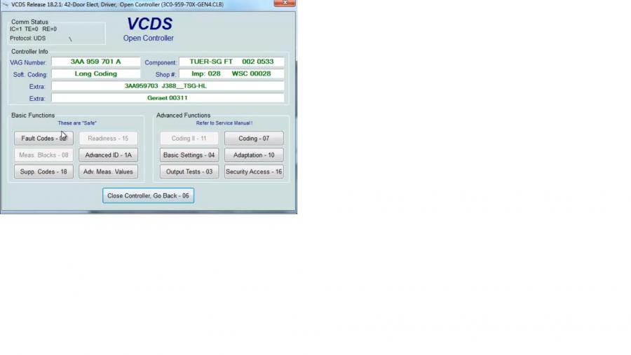

Salut , ma poate ajuta cineva cu o versiune de vcds originala de 14.10 sau 15. O versiune pe care a mers activat plierea oglinzilor din telecomanda la passat B7.
Merge pe orice versiune dupa 14.10. Gasesti pe site la rosstech.
Am incercat sa activez cu 18.21 dar nu imi apare canalul respectiv iar Florin a zis ca la versiunile mai noi de vcds nu ar mai aparea canalul in adaptation. Ai putea sa ma ajuti sa-mi spui unde apare daca sti. Multumesc
Modificat de ovidiu94
Daca a mers pe versiune veche - va functiona si cu ultima versiune. Ma refer la vcds original - nu la petarde de clone
Trebuie sa ai ceva cu folding mirror / ori pe calculator usa - ori pe 09 sau 46
Codarea se face pe calc de usa, pentru fiecare in parte.
Eu am incercat metoda de aici
dar nu imi apare canalul System_Parameter_0-System Parameter Byte8
Cum adica pe fiecare in parte ? Multumesc
