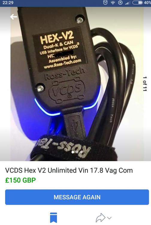

Poate a mai fost puna intrebarea,dar cum iti dai seama daca cablul vcds  e original sau after market?
Am gasit sa cumpar cablu  (SH) si vreau sa stiu cum imi dau seama  daca e original sau nu. am pus poza cu  cablul
Expand
intrebarea era cum distingem o interfata originala de una fake,nu cine are originala
am vazut ca sunt cu 3 vin,10 vin si unlimited....
Trebuie sa fie inregistrata la ross tech. Am mai scris asta.
unde  se poate vedea daca e inregistrata la ross tech?
fa update la ultuma versiune de soft. daca mai merge, atunci e genuine, daca nu, era un fake.
corect,numai ca interfata fake sa nu fie aiba/deja ultima versiune de soft...sunt de cumparat cu versiunea 18.2
Ultima versiune de soft este 18.5.2  Beta, nu am vazut pana acum fake care sa ruleze beta.
